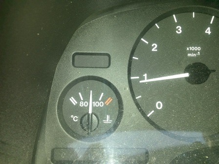

Zdravím, využiji vlákno, určitě to tady bylo tisíckrát ale jsem v tomto laik, ručička teploty motoru mi od koupi ojetiny nikdy nevylezla na na 90st. tak zhruba 80-85st. tak jsem nechal hned na prvni servisu vymenit termostat a ted vyleze max tak jak je na fotce, mam to dal nejak resit nebo je to normal?

Takto to má být, buď bez obav. Při 92°C už spouští sahara.

mám totéž, za jízdy (90-100 km/h) visí na budíku hodnota 83-85 stupňů.
podle diagnostiky je v reálu v danou chvíli cca o 3 stupně vyšší, takže to může být dáno i nepřesností budíku.
