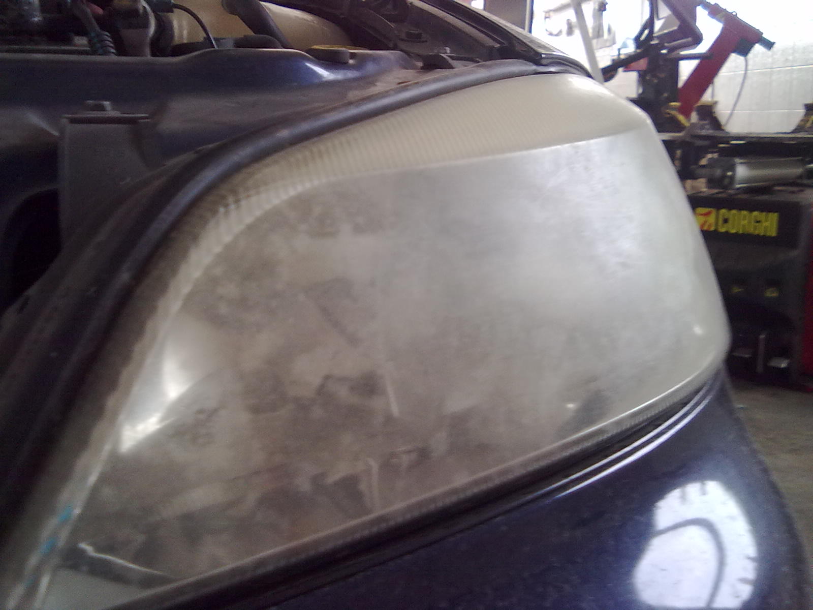

Nazdárek géčkari, chcem sa vám pochváliť s preleštenými svetlami. Doobeda som bol v jednom známom servise v HC a za slabé dve hoďky bolo hotovo za 24 eúr spolu
Na porovnanie pridávam foto. Čaute.
Astra G, Y20DTL /60kW/r.v.99

Nazdar,, fotky stačilo přidat do některého tématu, už tady jsou založené na leštění světel!.. jinak 24e není špatná cena, ale za ty prachy si to uděláš i doma, možná levněj

S týmto mám skúsenosti, že to je len dočasné. Pri preleštení sa naruší UV ochrana a zožĺtnu ti svetla. U mňa padla voľba na nové svetlá

Nicméně rozleštění ti může vydržet půl roku rok dva tři.
Já osobně sem si nechal rozleštit lampy, orignály. koupil jsem je zažloutlé no a po roce vypadali furt stejně hezky.
Ono nové origo 1ks světlo z krámu je kolem 3 tisíc

Koupí jeté origa v dobrým stavu nebo rozleští
Já koupil na aukru za 360kč obě lampy obyč zažloutlé. za 500kč nechal rozleštit

Dnes jsem lásce nechal vyleštit optiku: výsledek:
to první není původní stav, je to po tom co se na tom vyřádili s 2000 brusným papírem, ta druhá po rozleštění

Ja som to bez žiadných iných úprav z 2000 šmirglom neriešil, kúpil som jednoducho v špecializovanom obchode leštiacu pastu na lak karoserie + leštiaci molitanovy nástavec a za max 10min prace na jednom svetle to vyzera dosť podobne ako u teba.
Totál price max 10é
Re: Svetlomety
mne to kamarat rozlestil za 7 eur
Re: Svetlomety
používejte na to leštěnku s UV ochranou, vydrží déle jasné
