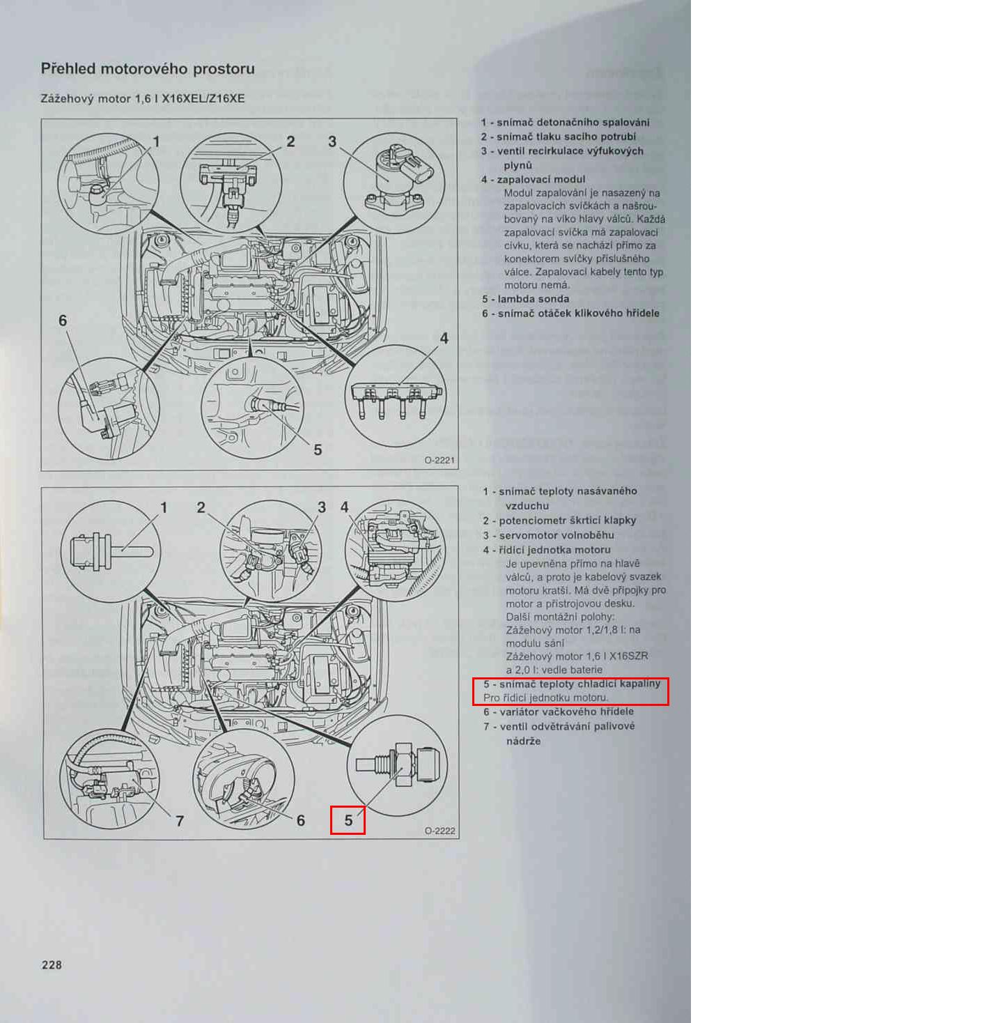

Nevíte prosím Vás někdo kde je přesně umístěno čidlo chladiče Na OPEL ASTRA 1.6ben. 3dvéřak rok1998. Při nastartování se mi vždycky zapne ventilátor ( Sahara ) chladiče a samozřejmě se mi rozsvítí i kontrolka ventilátoru a kontrolka motoru. Právě nevím jestli je to čidlem či co?

být tebou, tak si nejdřív zajdu na diagnostiku. Ono by to mohlo být teoreticky i řídící jednotkou

Viděl bych to na čidlo teploty chladící kapaliny, tady je to i s obrázkem. Ale nevím, jaký máš typ motoru. Toto je nákres pro X16XEL a Z16XE. Já na svém motoru mám čidlo u alternátoru na zadní straně motoru u škrtící klapky. Můžeš zkontrolovat, jestli není třeba povytažený konektor. Pokud je vše na svém místě, měla by následovat diagnostika.

Díky,Mrknu na to.

Pokud svítí kontrolka,tak nejdřív diagnostika,když by nešlo čidlo teploty,tak by nejspíš měl i velkou spotřebu.Měl jsem podobnej problém u Feldy a byla v háji ŘJ.teda nechci strašit.Jako zkontrolovat můžeš všecko,když už nic,ale kod chyby by se hodil víc.

absolutně souhlasím s vasekpetr1
pročistit kontakty tohoto konektoru.

Sorry,zapomněl sem napsat čim to bylo.Při výměně chladiče mi zapomněl zapojit kostru ventilátoru.
