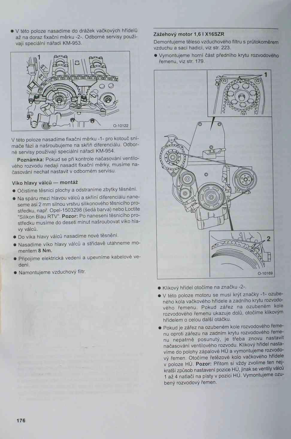

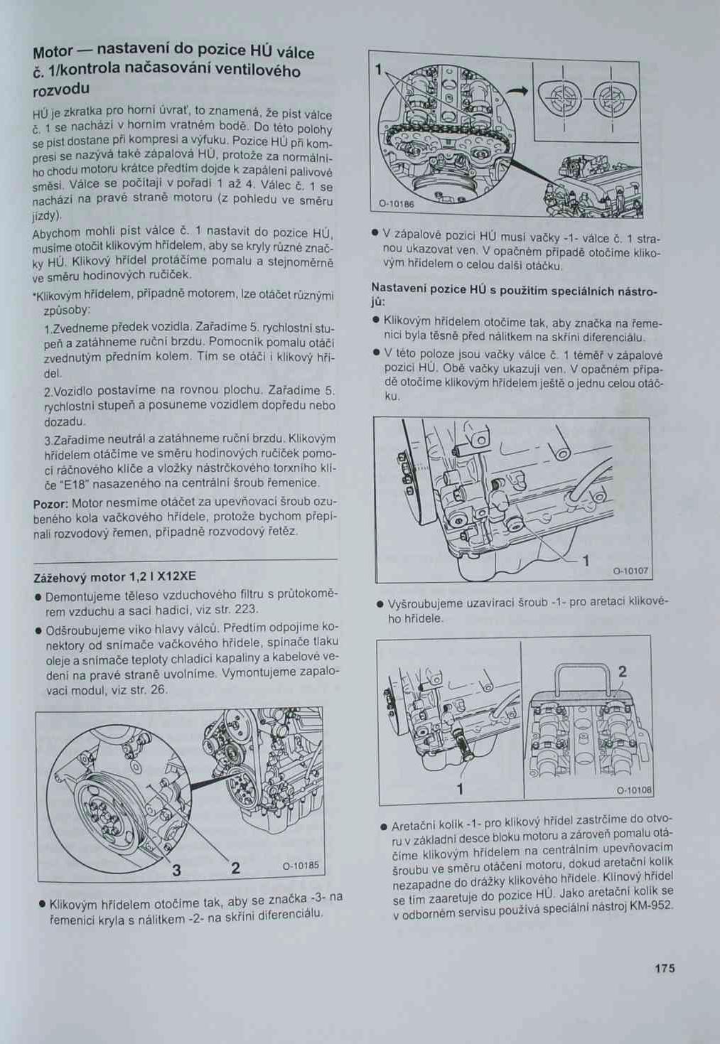

V chytré knize se píše totok:
Znáš? Na straně 175 je i ten přípravek -1- pro aretaci "klikovky"
Re: opel astra g aretace rozvodu !!!
No ale mě se to blokuje do setrvak ne do kliky.Ten motor co jsi tam dal tak takhle sem to blokoval na oplu 2.0Di 60kw ale astra g 1.6 55kw to ma pravě do setrvaku ne do kliky.vasekpetr1 píše:V chytré knize se píše totok:Znáš? Na straně 175 je i ten přípravek -1- pro aretaci "klikovky"
Strana 180.
