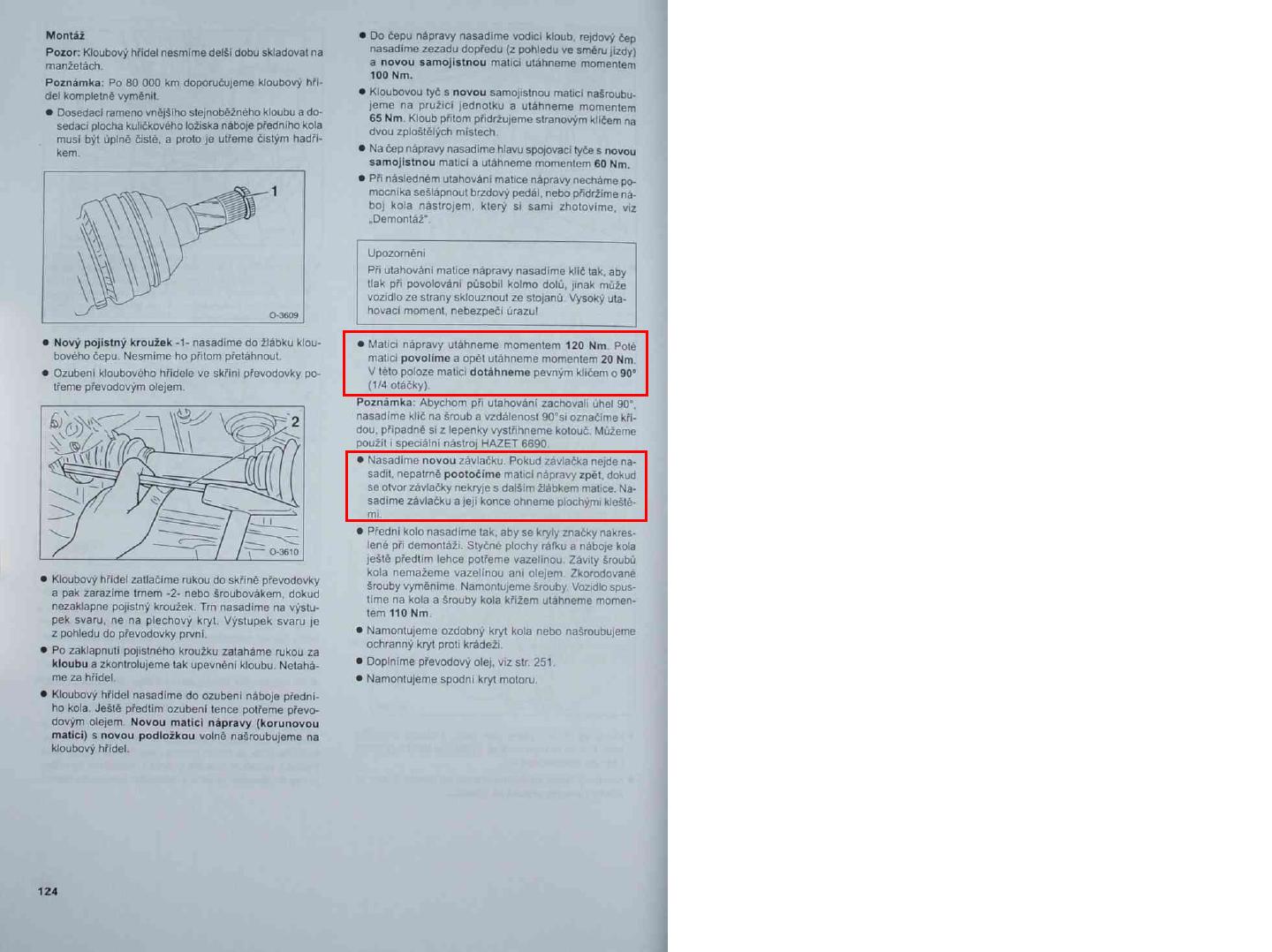

prosím vás praskla mi manžeta na levé poloose vnitřní chtěl jsem se zeptat než to rozdělám jestli ma středový šroub na poloose nějaký moment prptože když jsem sundal kryt tohoto šroubu tak jsem zjistil že je tam korunková matice se závlačkou a jestly se ten kryt dá sehnat proto že mi nešel vyklepnout tak ho potkala skáza nebo jestly tam musí být a jestly nevi někdo kudy potom nalít olej mam motor z22se a když se podívám na převodovku z vrchu tak je tam šroub a je v něm vnitřní imbus asi tak 8 tak jestly to je nalévací otvor nebo nějaká aretace díky moc za radu

Takže trocha teorie od Etzolda:
A s tou krytkou asi pořídíš na nějakém vrakáči, ale dle EPC jsou dva druhy průměru víčka(47mm nebo 57mm dle počtu šroubů na náboji kola - 4 nebo 5ti díra):
90539001 3 26 872 VÍČKO NÁBOJE KOLA, PŘEDNÍ (D=47MM)
24421102 3 30 396 VÍČKO NÁBOJE KOLA, PŘEDNÍ (D=57MM)
