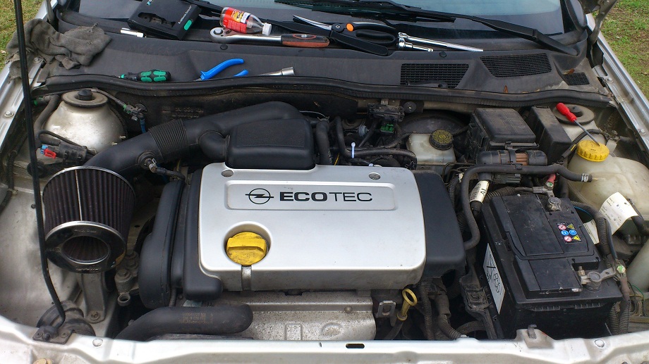

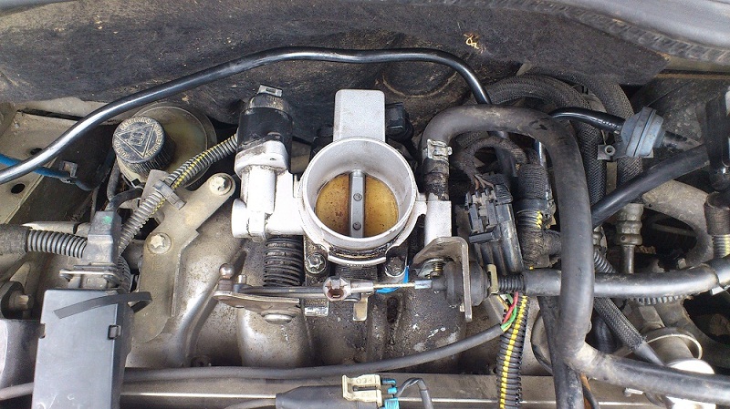

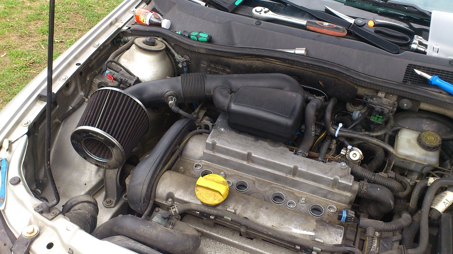

Tak jsem vyčistil vzduchovou klapku, po 150 tisících vypadala hrozně, škoda, že jsem ji nevyfotil jak vypadala před tím, ale nafotil jsem seskládání zpět. Ale myslím, že mám v háji zapalovací lištu. Tak ještě zkusím to a uvidím.
hotovo :-)
hotovo :-)
Montáž sání
Montáž sání
klapka po vyčištění
klapka po vyčištění

No hlavně pročistit všechny dírky v klapce. Já měl tu malinkou tak zacpanou, že se mi jí podařilo vyčistit až jehlou jak byla silně zanesená... Auto po tom chytlo dostova šok jak jelo a spotřeba ve volnoběhu najednou klesla o polovinu!!
