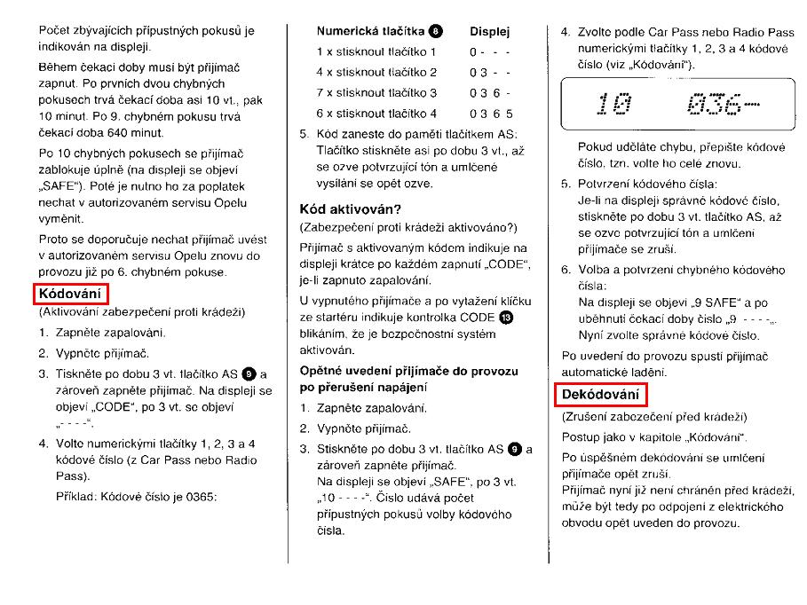

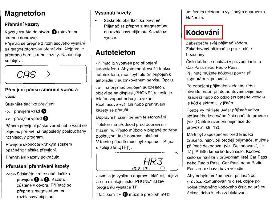

vasekpetr1
Příspěvky: 3106
Re: Špatný kód radia
Příspěvek od vasekpetr1 »
Lake292 píše:ved a o com hovorim? car 300 origo oplacke mi funguje normalne s odpojenim baterky
Máš zrušenou volbu zabezpečení rádia kódem
dobik
Příspěvky: 5
Registrován: 28 úno 2012, 15:18
Příspěvek od dobik »
vasekpetr1 píše:
Děkuju moc tohle mi pomohlo nejvíc :)
