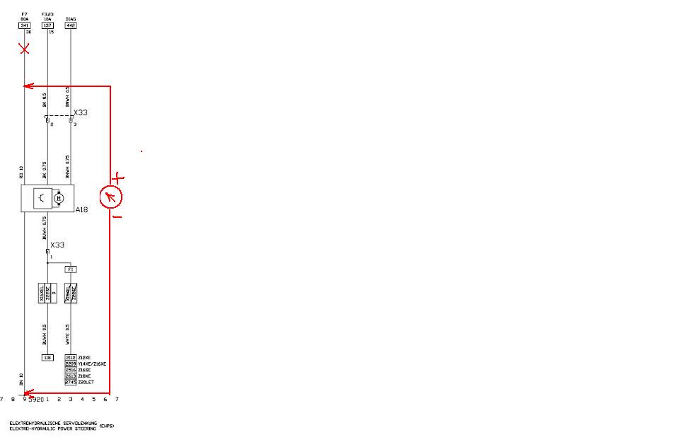

Takže odznova: pojistka pro servo v motoru je F7 s hodnotou 80A a ovládačka jde přes F3.23 v pojistkovce pod palubkou (10A). Zkontroluj obě prozvoněním měřákem - ne pohledem!
A ty máš s elektrikou nějakou zkušenost? Když ti řeknu, že máš vytáhnout velkou pojistku serva F7, vzít měřák a ověřit uzavřenost obvodu motoru, tak víš, co po tobě vlastně chci? Tímto si ověříš, jestli je problém v elektrické části nebo mechanické.

No nepochopil - konektor neodpojuj, vytáhni pojistku v motoru, na kontakt pojistky, který je bez napětí napíchni multimetr, druhý vodič multimetru připoj na kostru nebo na mínus baterky a bez nastartovaného auta přepni multimetr na měření odporu - musí ukázat nějaký minimální odpor. Pokud neukáže odpor, tak je někde přerušená cesta: rozpojený konektor, vadný obvod v motoru (uhlíky, kotva, stator). Pokud nějaký odpor naměříš, může být problém v elektronice odpojení serva, ale podle těch zvuků, které jsi popisoval bych spíš odhadoval na mechanický problém - vymleté zuby čerpadla, zadřené ložisko atd.

Zkusím ti namalovat, o co mi jde:
změřit obvod posilovače, ale tuším, že tam budou polovodičové přechody, takže to musíš měřit ne kalsickou odporovou metodou, ale měřením polovodičových přechodů.

ahoj, tak se to zítra pokusím změřit dle tvého schématu. Ještě mě napadlo, když budu s autem na nájezdech a budu stejně kontrolovat konektor na servu zkusit ho změřit při nastarovaném motoru. Myslím že když bude nastartovaný motor tak by tam mělo přeci být také 12V. Pokuď ano tak je cesta až k servu OK, pokuď ne tak je někde přerušená. Nešlo by to servo vyzkoušet tak že bych na něj přivedl přímo přes pojistku 12V?
