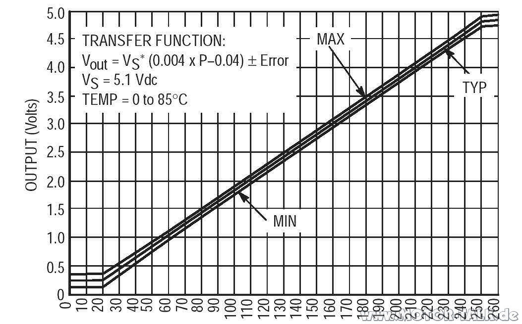

pripojil som to na výstup snímača tlaku v sacom potrubí (MAP senzor (MAP: Manifold-Absolute-Pressure) ). 2.2DTI už má VGT turbo (Variable Geometry Turbocharger), čiže s meniteľnou geometriou statorových lopatiek nátoku plynov na turbínové koleso turbokompresora. Pri skúšobnej jazde som podľa voltmetra zistil, že v saní nevzniká podtlak v žiadnom režime motora. Vychádzam z toho, že ak má MAP zhruba lineárnu charakteristiku prevodu tlaku na napätie, tak voltmeter mi ukazoval napätie vždy viac ako 1,6V. Že tam bol tlak pri brzdení motorom, to by som ešte chápal, diesel nemá škrtiacu klapku ako benzín, takže aj pri brzdení motorom cez sanie tečie vzduch na plný prierez, ale nebol tam podtlak ani pri voľnobehu. Ak tam nejaký podtlak bol, tak minimálny, pretože podľa mnou predpokladaných hodnôt snímača MAP, tak tlaku 100kPa (= 1atm = 1 bar) zodpovedá zhruba 1,9V.
Pri prudkom stlačení plynu voltmeter nameral chvíľkove aj cca 4V, čo by malo zodpovedať tlaku cca 190 kPa, takže pretlak oproti atmosferickému tlaku o 0,9 baru. Vtedy okamžite zabrala regulácia, predpokladám cez naklopenie statorových lopatiek turba a tlak v saní klesol na cca 170kPa = pretlak 0,7 baru. S týmto pretlakom pri plnej záťaži motor pracuje. Zdá sa mi to málo
samozrejme, moje meranie nie je presné, ale mám totiž podozrenie na tento snímač MAP, že nedáva správne údaje.
