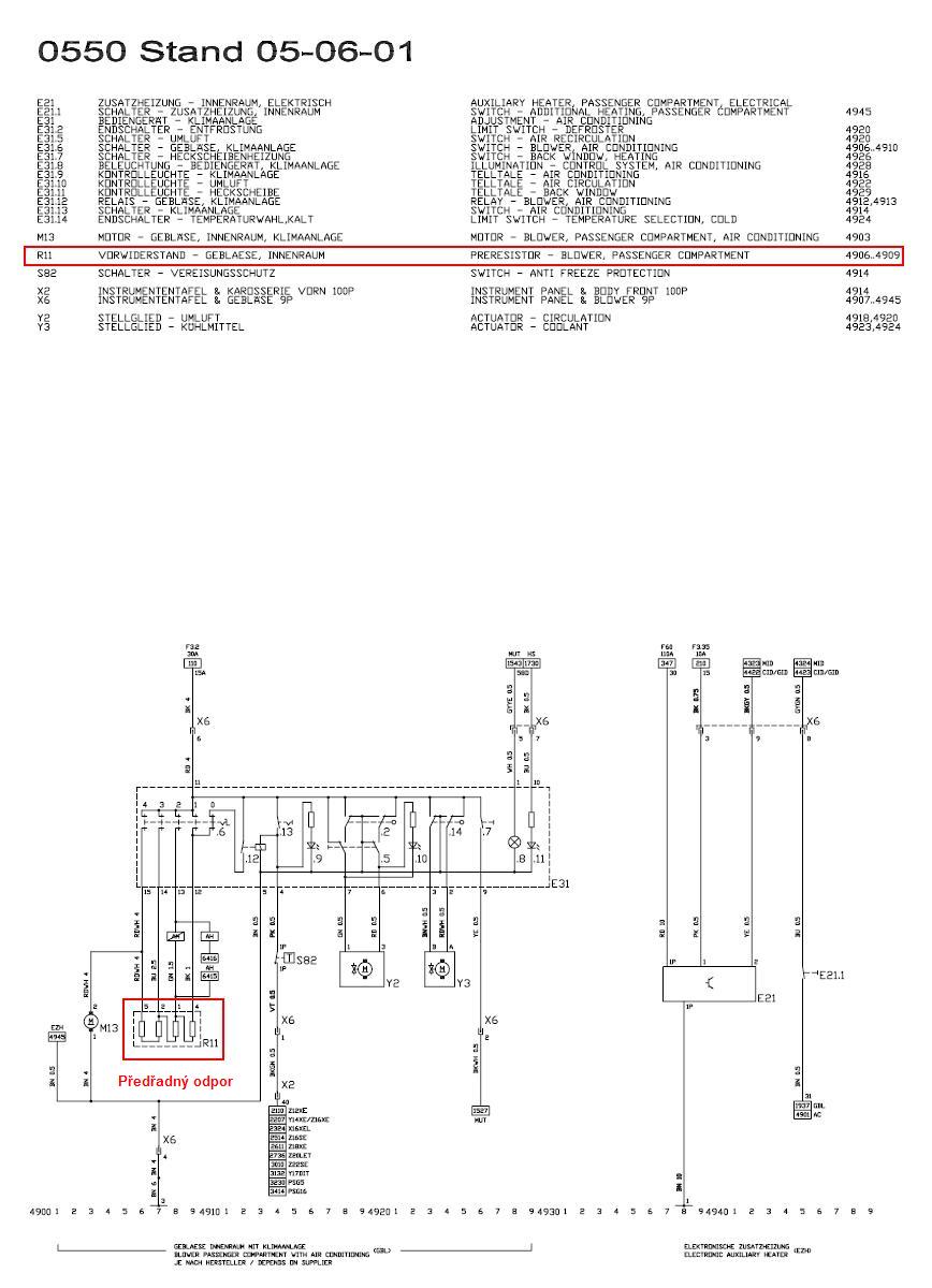

Dobrý den.Mám dotaz.Mám Opel Astra z první poloviny 99 roku a přestalo mě fungovat ovládání větráku.Jde mi jen 3 a 4 stupeň,ale 1 a 2 nereaguje.Nevíte jak opravit.Děkuju za info Zbyněk. simekzbynek@post.cz

Takže bych to viděl na přerušený předřadný odpor motoru ventilátoru. Pokud máš zkušenosti s elektrikou a umíš měřit, tak přikládám odkaz na vlákno, kde se podobný problém už řešil (tam byla vadná tepelná pojistka, u tebe bude nejspíš problém v samotném odporu) ventilátor jede jen na 4. stupeň a zde je schema zapojení ventilátoru. Součástku najdeš za kastlíkem spolujezdce na jednotce ventilátoru, ale jak píšu: měřit, měřit a znova měřit!
