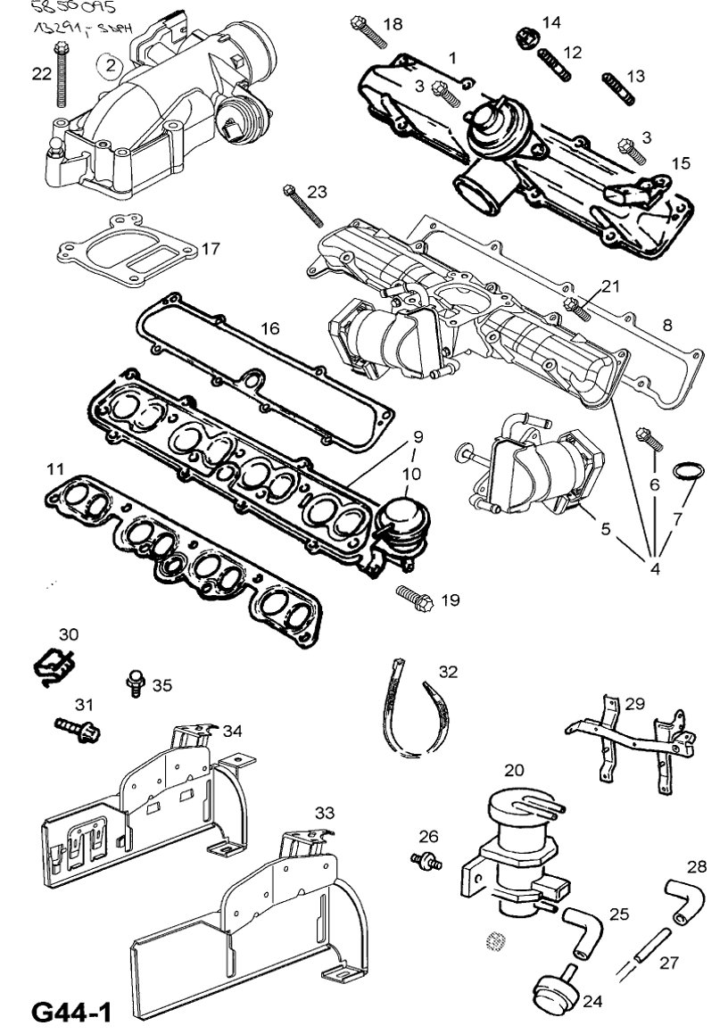

jo je tokomplet nechápu jsou to zloději.posílám nákres co mi poslali v levém horním rohu

Příspěvek od michalmichal »
tak nepošlu nejde to poslat je to v pdf
michalmichal píše:
michalmichal píše:tak nepošlu nejde to poslat je to v pdf
tak se mi to povedlo musel jsem to převézt do jpg.a jinak k zafiře chyběl mi tam ten lapač vzduchu k filtru co jde od masky myslím že to jede líp bere si to studenej vzduch zepředu a né horkej od motoru a musím nechat zvednout volnoběh je na 750 někdy to cuká.a musím stáhnout tu spotřebu dám vědět jak se mi to podaří.
