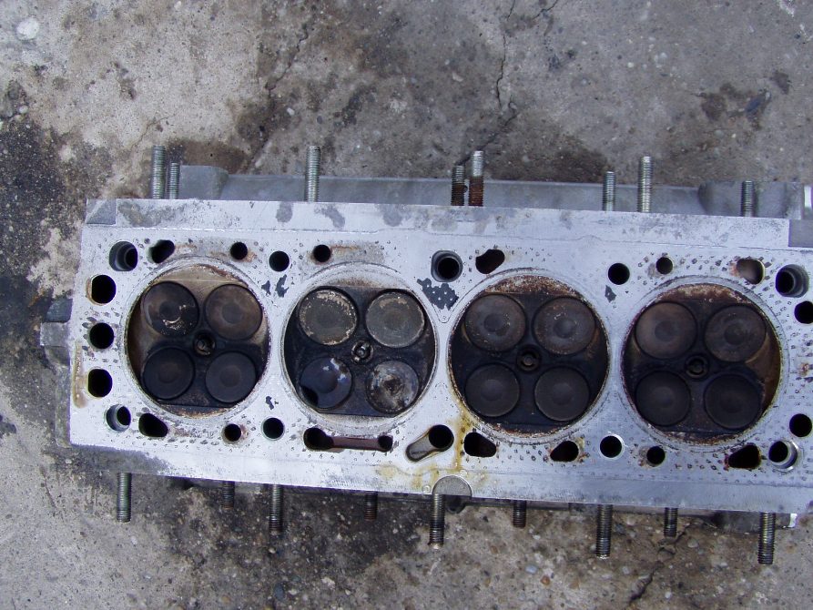

Tak ma postihlo na X16XEL to iste. teda skoro - ulomil sa mi kus z vyfukoveho ventilu a skoncil asi niekde na kataci. Auto islo na 3 valce a este k tomu bolo pocut taky prerusovany sycivy zvuk - nieco ako ked na doby syka para.
Stalo sa mi to na dialnici, ked som predbiehal a za mnou sa tlacil dalsi.
Zrazu to cez 130 nechcelo ist a nesvietila ziadna kontrolka, diagnostika tiez neukazala ziadnu chybu, a len Live data ukazali na volnobeh, ze lambda davala stale hodnoty od 500mV - 900mV - stale bohatu zmes. Ziadna sinusoida.
A islo to ako traktor :)
Moj dvorny mechanik mi radi vymenit uz vsetkych 8 vyfukovych ventilov. Nech sa predide nejakej podobnej nehode v blizkej buducnosti. Je to nutne?
Co este okrem tesneni by ste doporucili v tomto pripade vymenit?
Najazdene 145t km. (ale boh vie kolko naozaj)
Oleja zere tak cca 2.5L na 15000km. A stena valca, kde sa to ulomilo, nie je doskrkana. piesty vyzeraju v pohode.
A hlavne ma zaujima cena (nech porovnam s tym co mi povie) - vas odhad matrosu+prace - lebo moj mechos spominal, ze hlavu bere do nejakej firmy, kde "nieco" nejak presne nalisuju (uz som zabudol co mi hovoril - nieco s ventilmi :) ale bol som v soku, ked som videl jak sa to rozpadlo)a ze to tiez bude daco stat. Hovori nieco o sume cca 400E (matros + praca).
vopred vdaka.
Jo a dolezita otazka - moze toto sposobit jazda na LPG? (permanentne dialnica - otacky okolo 4000 a viac.. zamerne nepisem rychlost pac viac ako 130 sa u nas ani nikde okolo jazdit nesmie.. :wink: )
