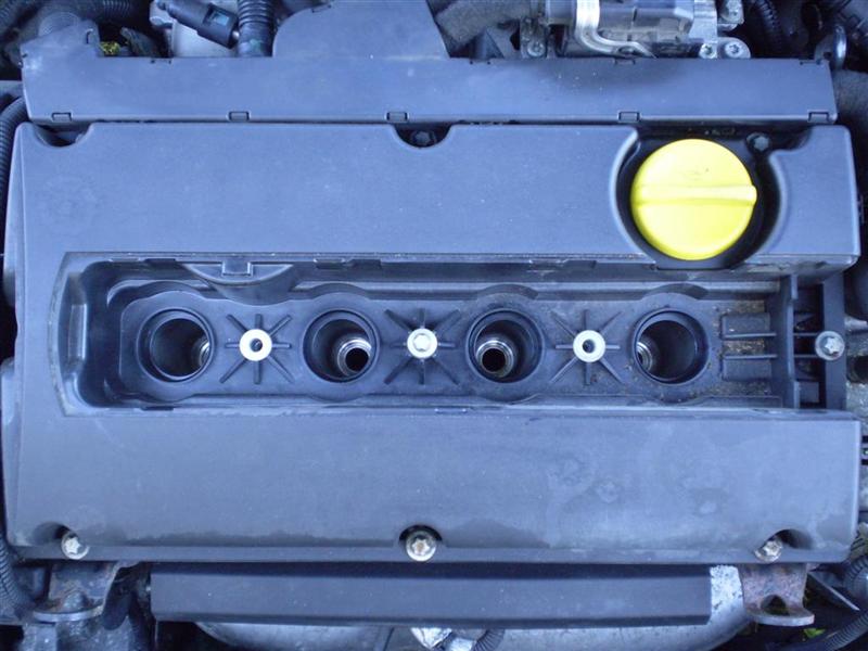

- peter13675
- Příspěvky: 437
Re: Váměna svíček u 1.4 16v Twinport
takto by mala vyzerat
inak suhlas s Mike.S : co nejde silou, musí jít ještě větší silou (samozrejme rozumne)Astra G Caravan 1.6 16V 74kW X16XEL r.v. 4/98 vlastny dovoz D (uz minulost)
