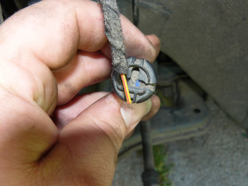

Ja jsem mel, ale treba prervany kablik leveho predniho kola. Zkousel jsem totiz (samozrejme po vymene desek) vymenit i cidla a nic a pak jsem to videl.
