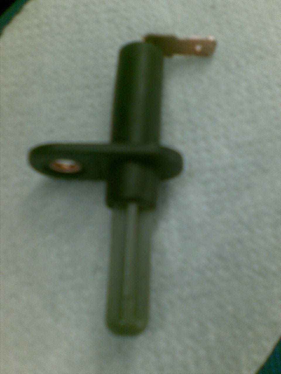

Ahoj všem,chci vás poprosit o radu.V zavazadlovém prostoru mi nesvítilo stropní světlo viz. první foto
-tak jsem šel po příčině a zjistil jsem,že mi na dveřích chybí spínač osvětlení
.Koupil jsem tento viz. druhé foto,ale když jsem sundal tapec,tak jsem pod ním našel jen tyto nikam nezapojené dva dráty spojené do umělohmotné spony viz. třetí foto a teď nevím jak to zapojit,na tom spínači mám jen jeden výstup na připojení drátu
,tak nevím,který z nich tam zapojit a co pak s tím druhým drátem-na co může být?Mám strach to udělat stylem pokus-omyl,abych něco neodpálil
.Předem díky za každou vaší radu.

Chtělo by to ty fotky a určitě proměřit dráty,škoda že jsem zrovna skončil s rozebíráním zadních dveří.

Jsem toho názoru,že dveřní spínač ukostřuje kabel jdoucí ze světýlka.Ten připojíš na spínač a šroubek,kterým je spínač chycen ke dveřím to spojí na kostru.Ale který kabel to je fakt nevím,leda k němu dát nějakou slabou pojistku třeba 0.5A a škrábnout s tím o kostru.Pokud bude světlo svítit a pojistka to přežije je to správně.Pokud pojistka praskne,není to ono.A nebo chvilku vydrž,já se kouknu v autě,pokud jde spínač vyndat bez vyndání tapece.

Tak bohužel kablík je tak krátkej,že jsem ho nemohl vytáhnout tak,abych uviděl drát kvůli barvě,ale jinak platí co jsem psal,šroubek spínače to ukostřuje.Takže zkus a uvidíš.
A nebo to proměř na světýlku.Do jendnoho drátu musí jít 12V a ten druhý by měl jít ke spínači,pokud máš multimetr,tak si to zapni na pípák a zjistíš kterej to je.

Díky moc
ale nejde mi do hlavy proč jsou ty dva kabely takhle spojený k sobě tou umělohmotnou sponou-ještě k tomu jen tak pohozený ve dveřích nezaizolovaný
a k čemu je teda ten druhý drát,že by na něco příprava
?Ještě jednou díky moc za tvou snahu a ochotu mi pomoci

Nemohl by ten druhý kabel být třeba příprava na boční světlo pod roletou v zavazadlovém prostoru?Nebo tam třeba má být nějaký jiný typ spínače,který je už na to přidání toho bočního světla přispůsobenej.Nebo připojení na alarm.

Na dveřní spínač jdou origo dva vodiče. Hnědý s černým pruhem a hnědý s bílým pruhem.
Hnědý s černým pruhem je přívod uzemnění od multitimeru, a hnědý s bílým pruhem je od spínače k světýlku. Kostru tedy netvoří spínač, proto dvoupinový. Jen prostě nespínáš plusem ale mínusem.
Polopatě, prostě potřebuješ 2 vývodový spínač.

RE:Trdlo-Ahoj,díky moc za radu
,mě se to taky nezdálo,že by tam byl drát navíc
.Nevíš prosím tě jak složité je ten dvoupinový spínač sehnat a hlavně kde?Všude kde jsem se ptal-tak mi nabízeli jen ten jednopinový a ještě na mě koukali jako na blázna
když jsem jim řekl,že tam mám dva dráty,ve dvou případech jsem přijel i se sundaným tapecem a ukázal to na vrakáči-tam jen kroutili hlavou,že to ještě neviděli a že se všude dává jednopinový
.Předem díky za každou radu.

Kašli na to,nemusí to zhasínat postupně jako vepředu.
Jinak asi máš moc chytrý auto.
Mě to prve napadlo,ale říkal jsem si že je to blbost.Koukám,že ne.Další osvětlovací vychytávka,jako čtecí lampičky.Kdyby náhodou,vem ty spínače 2,za cenu z vraku by to šlo.
