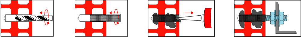

na upevnenie hmloždiniek a pod. veci do dutych tehal sa pouziva nejaky sarajt lepidlo co sa tam natlaci pomocou nejakeho hastavca sa vyplní diera a do toho sa dava hmloždinka.neviem ci je to presne tak ako som napisal nerozumiem tomu ale videl som v relacii ?vtak loskutak,receptař,... nepamätam?skus sa spytať v nejakom obchode kde predavaju stavebny material ci ti vedia poradiť nejake riešenie.
Re: Držáky kol na stěnu ?
Áno, používa sa niečo takéto.http://www.denbraven.cz/db_expert7A.htm
A viac sa dozvieš tu:
presne toto som myslel.možno mu to pomože

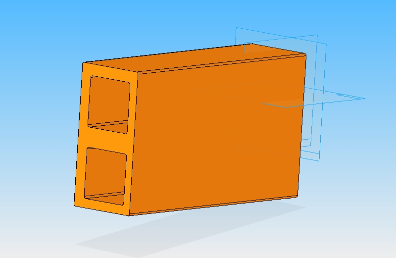

jj klucí to je krásné, ale obávám se že kolega Tomino OPC má opravdu hodně duté cihly(viz obrázek). to co je na obrázku od Mexxo se dá v pohodě řešit sukovací hmoždinou.
to co je na mém obrázku nevyřeší žádné lepidlo.

Dutá DíraTomino OPC píše:.... dutými dírami ....
