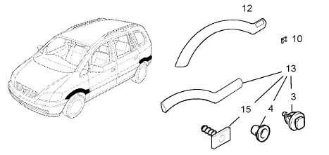

Zdravím! Potřeboval bych sundat plastovou lištu kolem blatníku. Je na to nějaký fígl ,nebo je jen "nacvaknutá"? Dík za radu.

osobně jsem ji ještě nesundával (nebyl důvod), ale třeba Ti pomůže tenhle obrázek

tak třeba ještě tohle:
díl č. 15 je šroub uložení obkladu podběhu, je 15,5mm dlouhý
díl č. 4 je průchodka
díl č. 3 je svorka
zkus napsat členovi lukasso, má nějakou zafiru na ND, mohl by se ti na kouknout
díl č. 3 je svorka
Re: Lišta blatníku
Přijde mě, že uložení toho předního dílu se asi týká čislo 10?! Celkem mě o nic nejde,potřebuju to sundat abych dal stříknout spodek blatníku.Nerad bych to urval!Mike.S píše:tak třeba ještě tohle:
díl č. 3 je svorka
Re: Lišta blatníku
aha, já jsem blb
ty díly co jsem Ti vypsal se týkají toho zadního lemu
no vypadá to tak, že ten přední lem na tom bude jenom nacvaknutý
Re: Lišta blatníku
Tak už to vím! Lišta je přišroubovaná skrz blatník,plast. matkama!!!Mike.S píše:aha, já jsem blbty díly co jsem Ti vypsal se týkají toho zadního lemu
Re: Lišta blatníku
takže musí podběh dolů co?
Re: Lišta blatníku
Ještě jsem se do toho nepustil ale počitam ze určitě.Mike.S píše:takže musí podběh dolů co?
Re: Lišta blatníku
tak to potom nafoť a hoď sem, třeba se tu bude někomu někdy hodit
