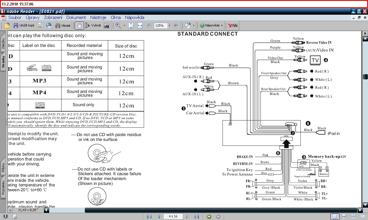

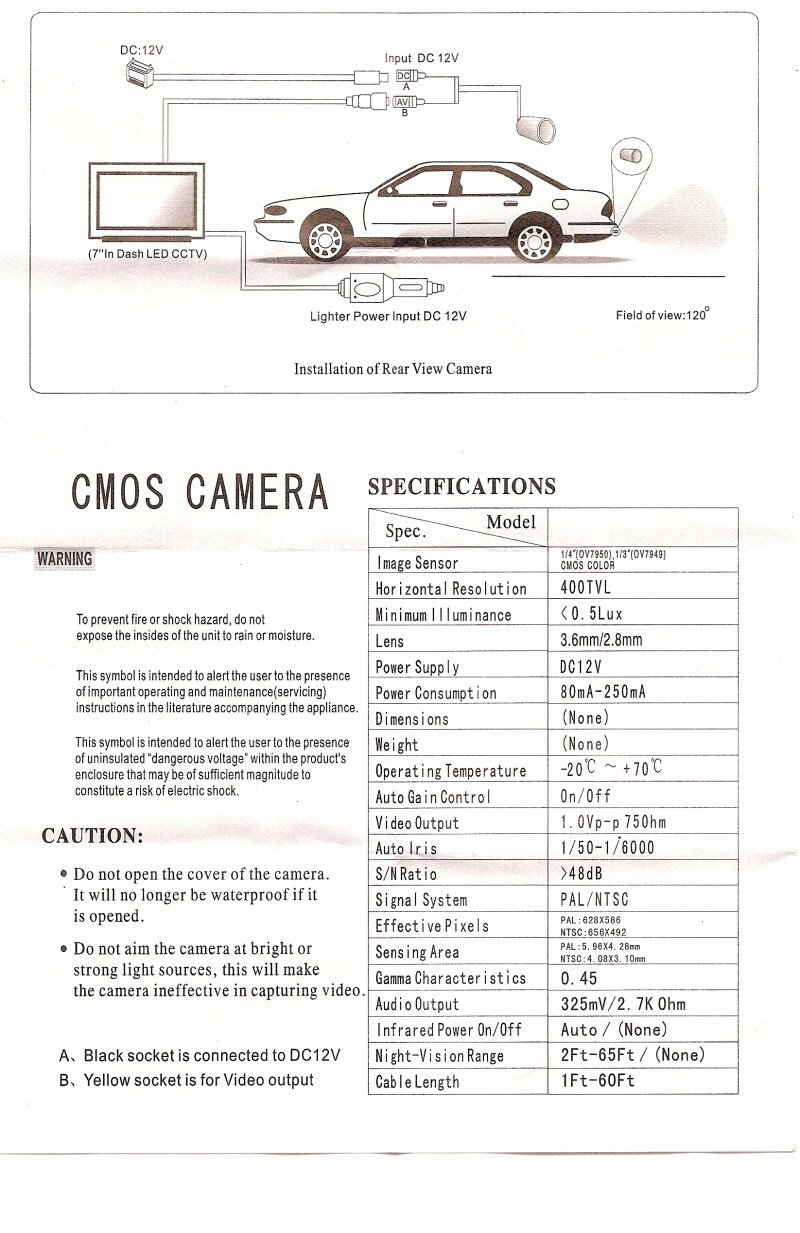

Koupil jsem kameru, ale po zapojení se nic neděje. Kameru jsem odzkoušel v televizi a funguje. Z rádia vedou tři žluté kabely popsané "AV OUTPUT","BACK VIDEO IN" a "AUX VIDEO IN" a ani na jednom se nic neděje. Napájení 12V mám zapojeno provizorně do zapalovače, do kterého vede 12V. Přikládám manuál na rádio i kameru. Za každou radu děkuji

možná by nebylo od věci napsat, co máš za radio
Re: Zapojení kamery do rádia
Můj názor je asi tak že cinch konektor BACK VIDEO IN (rear view input) zapojit na kameru a jeden kabel,patrně rear view (pink)by měl být zapojen na čidlo zpátečky,aby se kamera při jejím zařazení aktivovala

Rádio je nějaké neznačkové a ten kabel rear view (pink) můžu zapojit na zpátečku 12V? Zítra zkusím a dám vědět. Ale asi by to mohlo fungovat. Pokud to chápu správně tak musím napájet 12 voltama kameru i rádio na kabelu rear view (pink)?

Kameru ano 12voltama a rear view napojit na čidlo zpátečky,aby se aktivovala,můžešzkusit napojit tu zpátečku a uvidíš

No jestli čidlo zpátečky spíná plus,tak když na ten kabel přivedeš plusák,měl by být obraz

no podle meho bych napajení kamery zapojil na zadní couvací lampy aby se kamera aktivovala při zarazení zpatečky a Video vystup z kamery bych zapojil do radia do toho konektoru AUX video Input. ovšem musis asi přepnout na radiu Mode AUX video aby ti jel obraz z kamery..

Tak toto jsem vyzkoušel a bez úspěchu, ale stejně dík

Takže dnes jsem zapojil kabel rear view (pink) na 12V a rádio se automaticky přepne a na displeji se chvilku objeví nápis BACK SIGHT, ale obrazovka zůstane celá modrá. Nějakej nápad? Asi bude špatný rádio ale to se dá od číny čekat že. Také jsem našel vedle růžového kabelu hnědý, ale nevím k čemu je když není ani v manuálu.

Nevím jak bych poradil,u mojeho rádia jsou barvy trošku jinak,pink mám na kostru kvůli videa za jízdy(brake in) a hnědý zpátečka (reverse in) a kamera (reverse video),sice kameru nemám,ale u tebe fakt už nevím.Tohle je u mě zapojení,ale ten hnědý u tebe určitě musí být taky zapojený,ale kam
pokud hraje radio a TV je Ok, je chyba v zapojení, u kamery je to jasné, napětí od zadních lamp,
kostra + žárovka zpatečky.
radio asi nebude hrát bez Handbrake, takže propoj nějak aby bylo
A pod napětím
B napojeno na - pol
a uvidíš. já si hrál s asistentem 14 dní, než jsem na to přišel, ale měl jsem to doma na baterii.

Tak jsem se na to ještě pořádně podíval a zjistil jsem že HANDBRAKE není oranžový jak je psáno v manuálu, ale je hnědý. Tento kabel nemám zapojený, ale vše funguje (rádio i DVD). Kabel jsem zkusil zapojit na 12V i na zem ale žádná změna.
