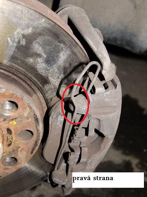

tak sem se na to podíval, nic zvláštního, až na jednu věc, jedna strana přítlačné pružiny na každé destičce jaksi není v té zarážce
( viz obrázky ), že by byly ty destičky navzájem prohozeny? destičky a kotouče měněny v listopadu 2008 ( s tím loňským létem sem to spletl ), opotřebení je minimální. za celou dobu nic, až teď... tak teda fakt nevím

ještě upřesním, jedná se o destičky LUKAS/TRW.

Prohozený nejsou to by tam nešly jako mě,ale nevím jaktože to vyskákalo,cvakni z5 a uvidíš dál.

nahodit zpátky sem to zkoušel, ale nechtělo se tomu, nejspíš je to v tomhle stavu už od výměny..

Jo musíš zabrat nebo něčím zapáčit.O tom to právě je,musí to jít blbě aby to pak líp drželo.

asi sem to špatně napsal, ja to do těch západek sice dostanu, ale ta pružina se tam neudrží, zas se vysmekne ven..

mne zle poskladaly brzdy ale zadne.
ten c.h.u.j co mi to robil to poskladal naopak(aze sa to neda), ono to tam voslo ale tie vymedzovacie (protivybracne) plesky nefungovali spravne.
coho nasledkom bolo to ze sa platnicky nepohybovali dobre v tych sedlach (ktore je nutne pri vymene premazat len vodiace sedla!!!!!) cize po brzdeni ostavali vysiet a suchali o kotuc (piskali).
kym to mas na zdvihaku sivyskusaj slapnut na pedal brzdy a potom skus ako ti povoli to predne koleso.
pokial sa strmen a platnicky vracaju dobre malo by to povolit hned lebo na lozisko by som to netipoval(to huci)
