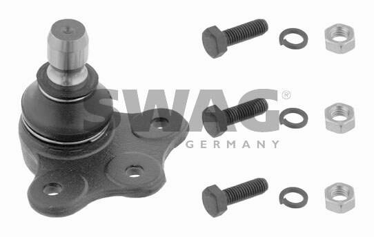

No stejně nějak nepobírám.... Spodní čep na astru G žádnou korunkovou matici nemá... :shock: A už vůbec ne shora.
Vypadá viz. obrázek:
