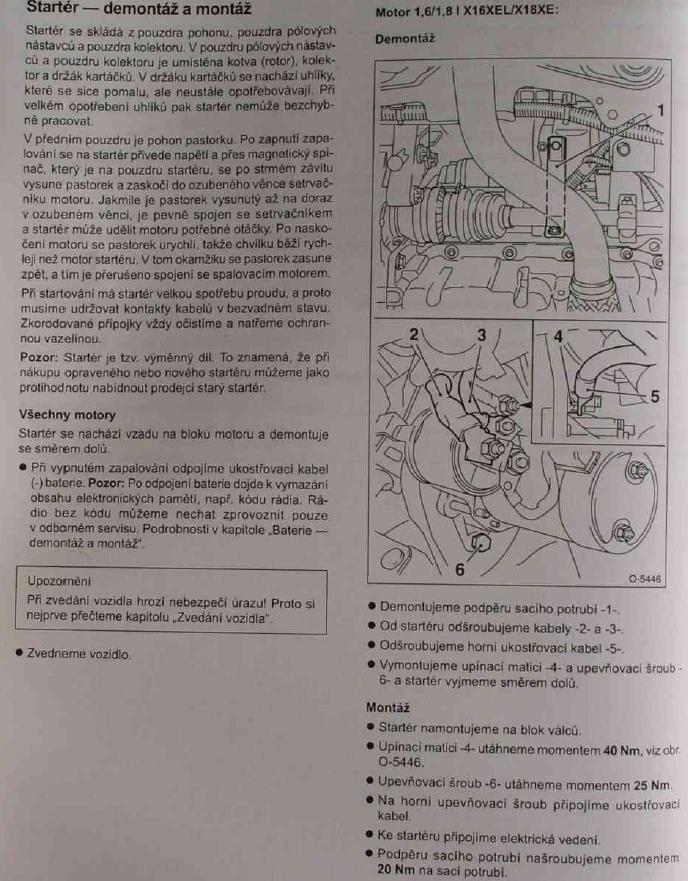

od posledního nastartování (viz druhý příspěvek) tak stále nic. otočím do polohy 1 - kontrolky ok, ale v poloze 2 už vůbec nic... vypadá to opravdu na startér, ale zatím jsem ho nenašel...
nemám garáž, ak to musím dělatt před panelákem... můžete mi poradit kde přesně je (fotka) startér u motoru Z16XE?
Re: Nejde nastartovat
Fotku nemám, koukal jsem do knížky "Jak na to" a je to str. 76 a násl.
