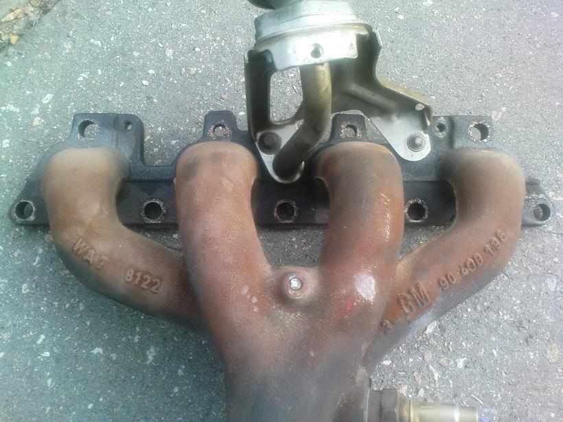

Ahoj všem, kámoš mi přivezl na moji Zafiru 1.8 16V r.v. 2000 starší,ale dobrý výf. svody, ale nepasují. prý jsou na Vectru B a měli by tam jít, ale příruby jsou jinak, Lambda je na svodech, já ji mám pod spodní přírubou,pod svodama. Mohl by mi někdo říct, na jaký auto jsou ty dovezený svody? Třeba to poznáte, zkusím dát obrázek.

Jsou na VeBe, ale motor X18XE, Ty máš X18XE1, takže ti to tam opravdu nepůjde...
