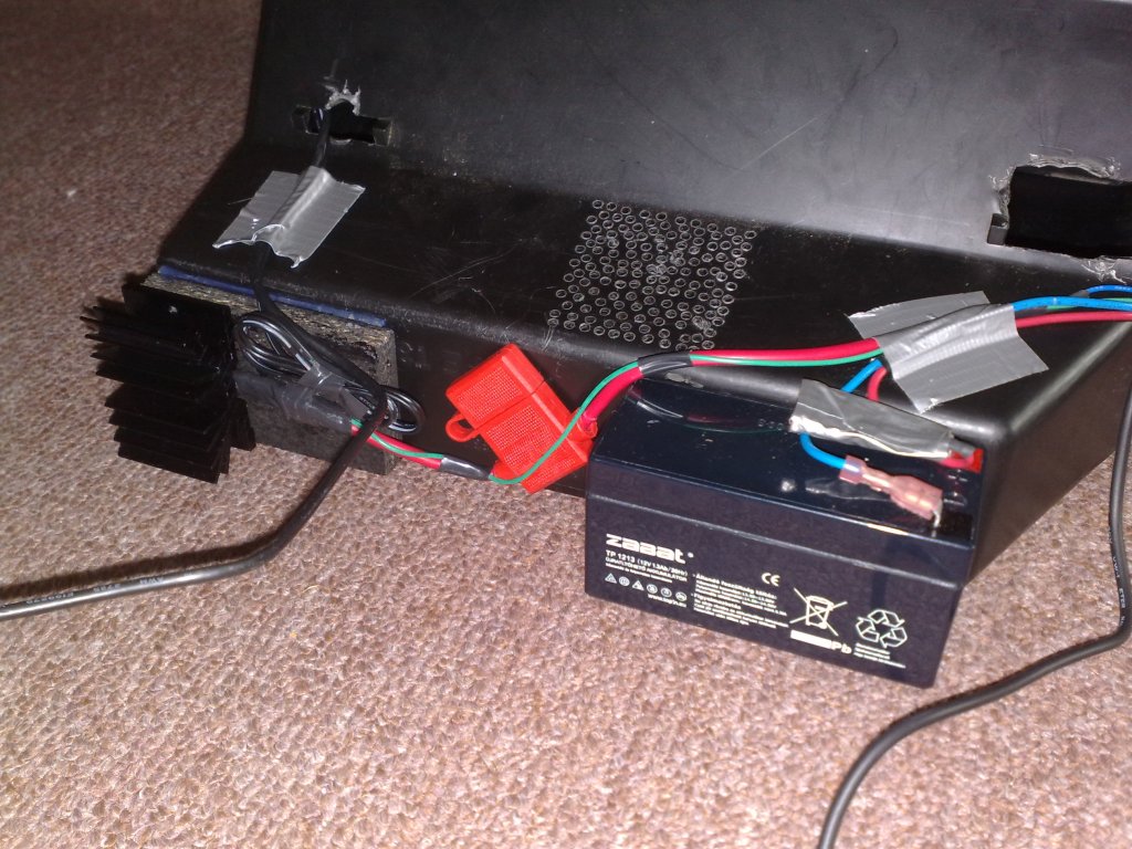

//edit: mám tu i obrázek instalace, nejdražší je chladič, v GM 65Kč, ale možná jsem vybral moc velký, ještě jsem to nezkoušel při velké zátěži, takže nevím + je tam vidět i pojistkové pouzdro které prodávají v GM za pár korun (na nožovou autopojistku)
Já vím, že to není úplně nejčistčí instalace, ale všechno je přes několikery pojistky, nikde nekouká šťáva a všechno cínované + zakryté smršťovací bužírkou :)
