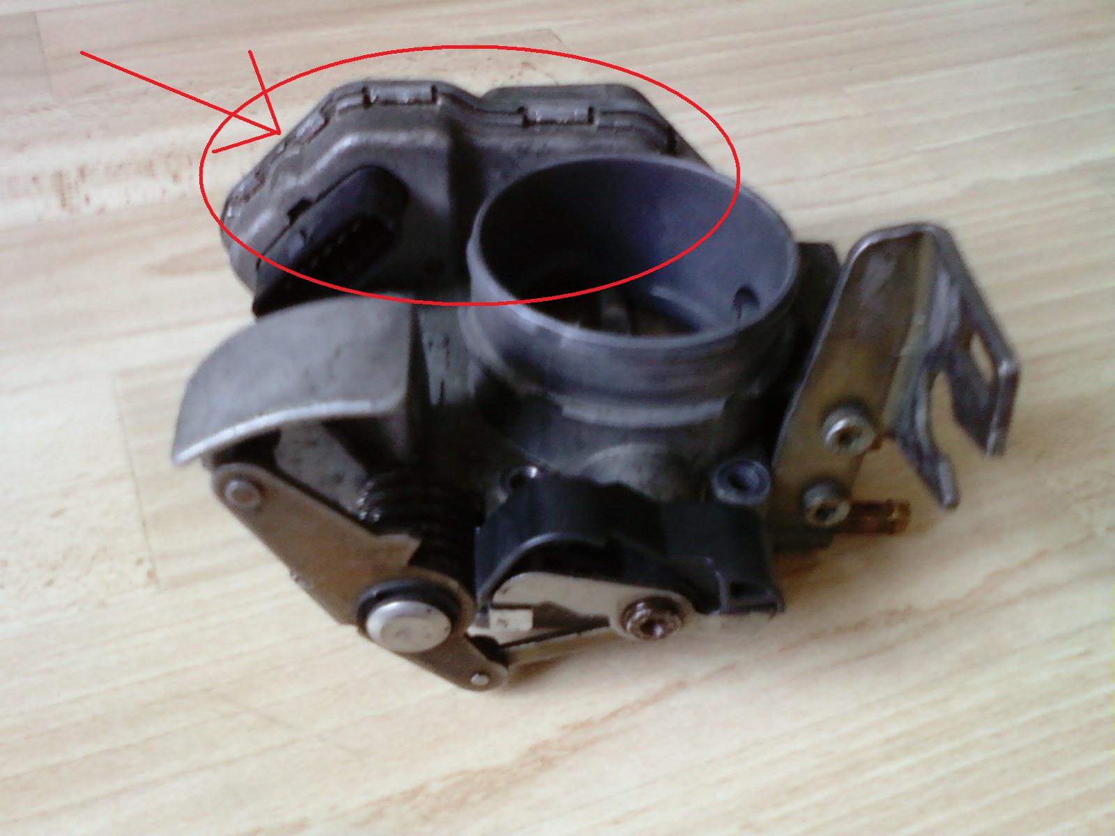

zdravim, mam astru G, r.v.1999,1,8,16v motor X18XE1.mam problem s otackami na volnobehu a tiez pri jazde ak vyhodim rychlost kolisaju.... cistil som klapku a egr, myslim ze problem bude v krokaci, neviem ho vsak najst. vie mi niekto poradit kde sa nachadza? Mal by byt na klapke,ale nevidim ho tam. Prikladam foto mojej klapky.dik za odpovede.
http://img512.imageshack.us/my.php?image=klapka.jpg

Červeně máš označen krokáč.

tu krytku som dal dolu, su tam len ozubene kolieska,spinac a nejake el.suciastky.je to vraj potenciometer ovladania klapky ci co.ako sa tam dostanem ku krokacu? tiez si myslim ze je tam, lebo odtial ide taky valec akoby bol vo vnutri schovany krokac,ale neda sa to nijak demontovat....
