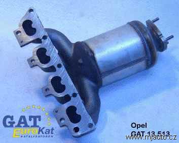

Měl bych otázečku.
Lze svody na Z16XE vyměnit samostatně nebo je součástí svodů i katík?
Měnil to někdo?Zkušenost?Cena?

Je to včetně katu.Objednací číslo 58 50 092,cena 29231,-Kč

Nechápu proč je to tak blbě.Katík mám v poho a stejně musím měnit :evil: :evil: :evil:

si sežeň nějaký jetý a katalyzátor si převař...

To můžu zrovna zavařit ty svody co mám.
Problém je že je to litina.Když to svařím klasicky tak to bude praskat a když to zaletuju mosazí tak to časem vyteče.
Je tam problém častým ohříváním a chládnutím.
Ale pokud to někdo udělá i s nějakou zárukou . . .
