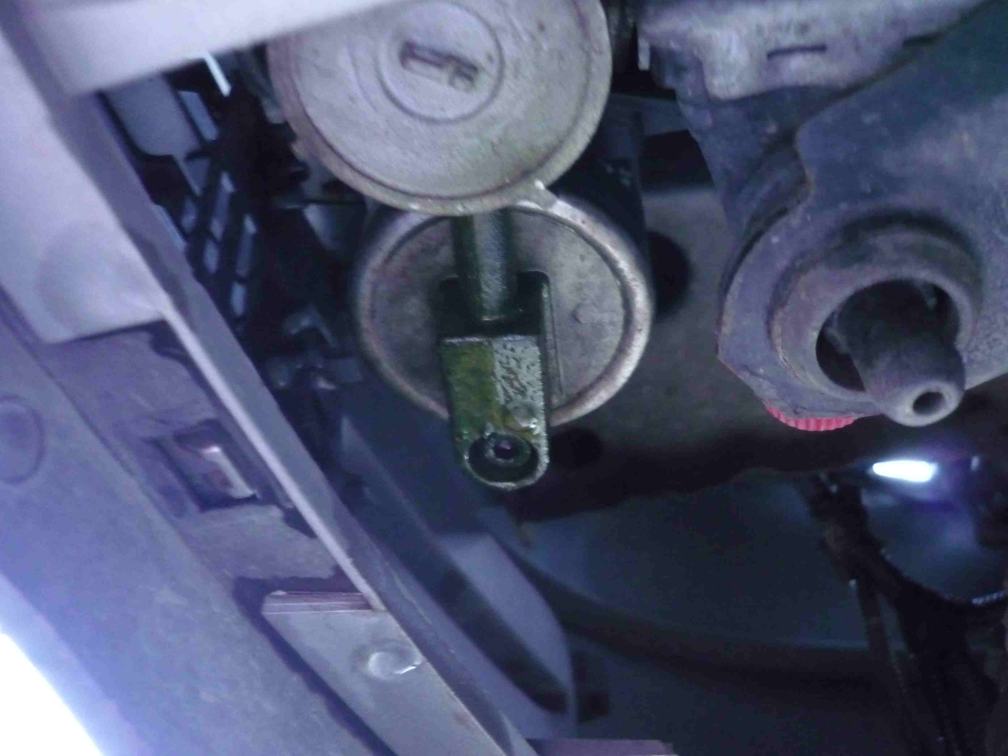

trápí mě ta zelená tekutina, poradíte mi někdo - vyfotil jsem to, když jsem stál pod autem.

opravdu nevite nekdo co to je zac?
denny
Příspěvky: 3292
Re: Palivový filtr - kdepak je a nějaká zelená kapalina
Příspěvek od denny »
Je to sušič pro klima.Asi ti pouští v připojení/ta zelenina je fluorescent-pro hledání úniku pomocí UVlampy/.Máš problém s únikek chladícího media v tomto spojení.

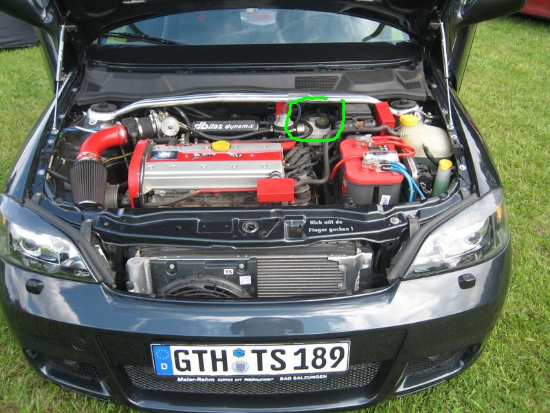

chcem sa spytat co to je u motoru za filter od okna vtych priesoroch jak som vyznacil na 1.7TD
1.7TD ( 17DTL ) + CHIP
www.jkcolor.iplace.cz/
Příspěvek od Mike.S »
jestli myslíš to bílé, tak to není filtr, ale nádržka na brdovou kapalinu

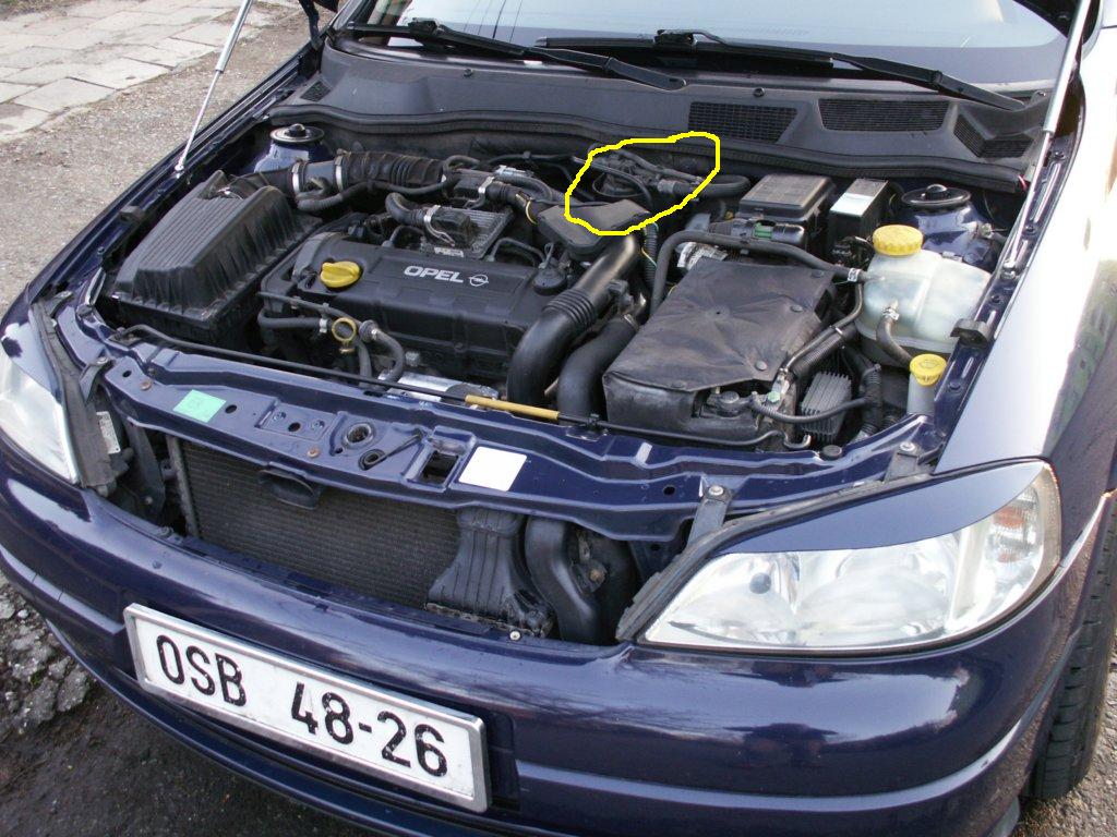

nie vedla toho bieleho som to asi blbo naznacil ,je toto

to vypadá na palivovej :wink:

som si myslel ale ked to hladali pod pravym zadnym kolom ..tak teda dik

vzadu je benzínovej
