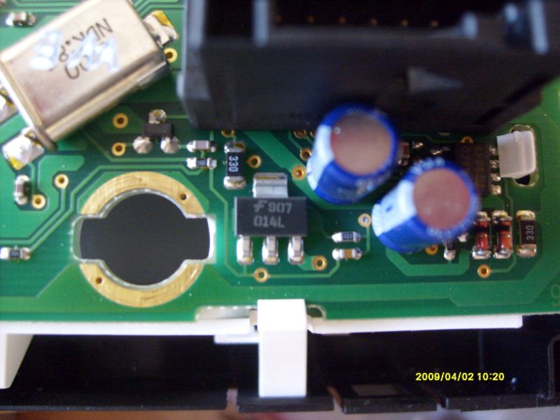

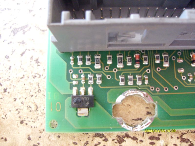

Zdravim vas, dnes som si menil posdvietenie MIDu, a po zapojeni sa z neho iba zadymelo. Zistil som ze som odpalil suciastku, ktora napaja osvetlenie. Mam tam napojenych 8 SMD bielych LED, tak asi som ho pretazil :(
Tu je obrazok:
Mam doma aj stary TID, tam je tiez taky isty (asi) IO, ale nechcem ho tam davat, ak aj ten zadymi :lol:
Je to toto
Neviete niekto o inej nahrade co by som mohol pouzit?? Odber som teraz meral toho modulu s LED je okolo 110mA, co podla mna nie je vela.
Oznacenie: F907 014L
Velmi pekne dakujem za vase rady 8)

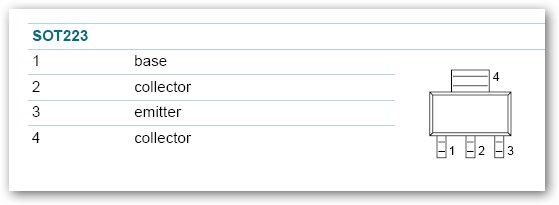

Tohle vypadá spíš na SMD tranzistor. Ne IO.
EDIT: Jo, trznzistor v pouzdře SOT 223

No zásadní otázka je, jestli je to NPN a nebo PNP a to bez změření (funkčního) nezjistíš. Pak se teprve dají hledat náhrady.
EDIT: SOT223 je jen označení pouzdra - ještě se naraduj :D .

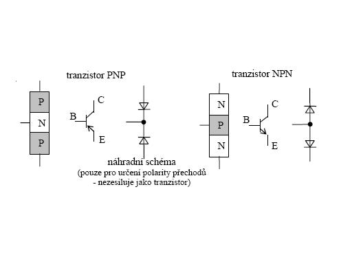

Nevím, jestli jsi někam pokročil, takže: Nejprve bych zkusl změřit ten dobrý tranzistor pomocí diodového testu - pozor, měření můžou samozřejmě ovlivňovat jiné polovodiče na desce. Tím zjistíš zda je NPN, nebo PNP (viz obrázek). Pokud z měření nebude jednoznačné o jaký tranzistor jde, tak změřit tranzistorovým testem (ale to ho budeš muset odpájet).

V MIDu je pro spínání žárovek použit tranzistor MOSFET s kanálem N. Původní typ asi neseženeš; byl tam kousek od Fairchild Semiconductor s kódem 014L, ale tento kód jsem nenašel, možná už ho nevyrábějí nebo to byla nějaká specilita... nicméně, když použiješ IRFL110 (Vdss 100V/ Id 1,5A/ Rdson 0,54Ohmu) z GM za cca. 17Kč, tak chybu neuděláš.
