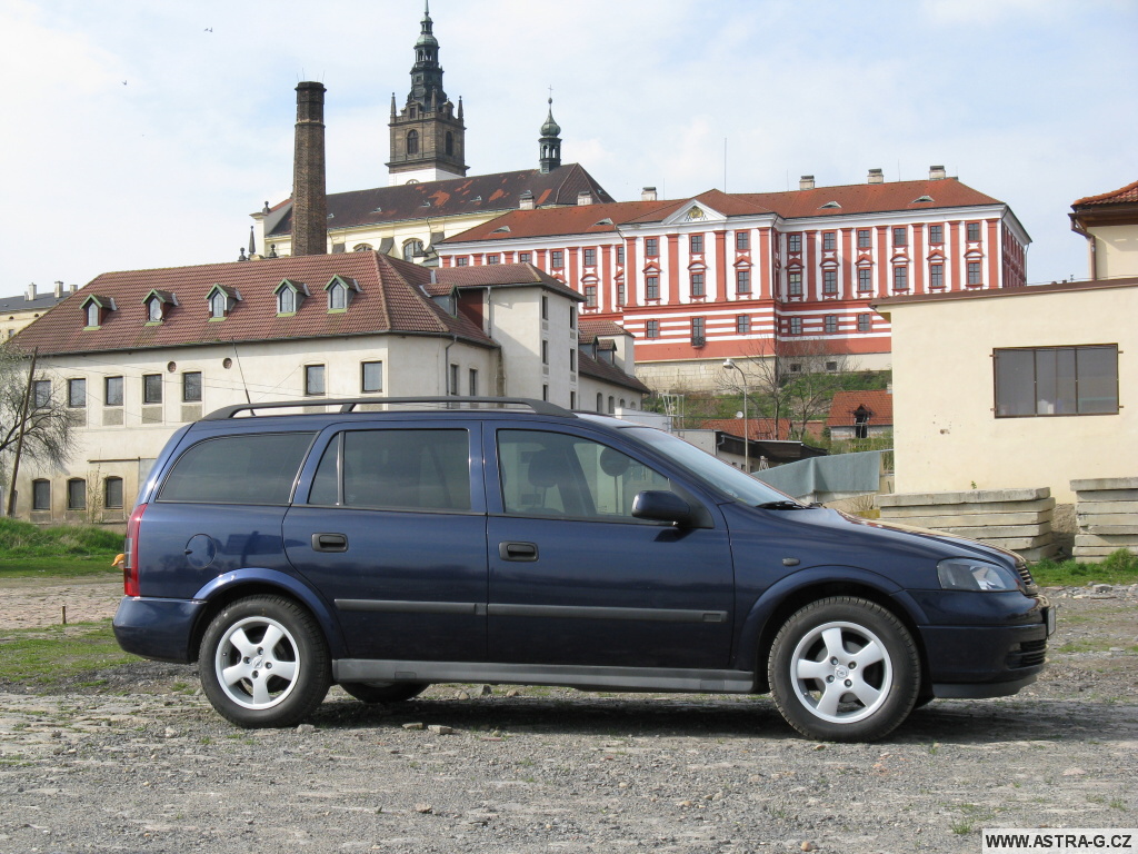

Ja nechaval lakovat vsechny cerny plasty co mam na aute krome list kolem oken, predtim to bylo hnusny a nebavilo me to kazdy mesic "delat cerny"
ted to mam v laku a pohoda, par detajlu.
Predtim
Potom
Predtim
Potom
