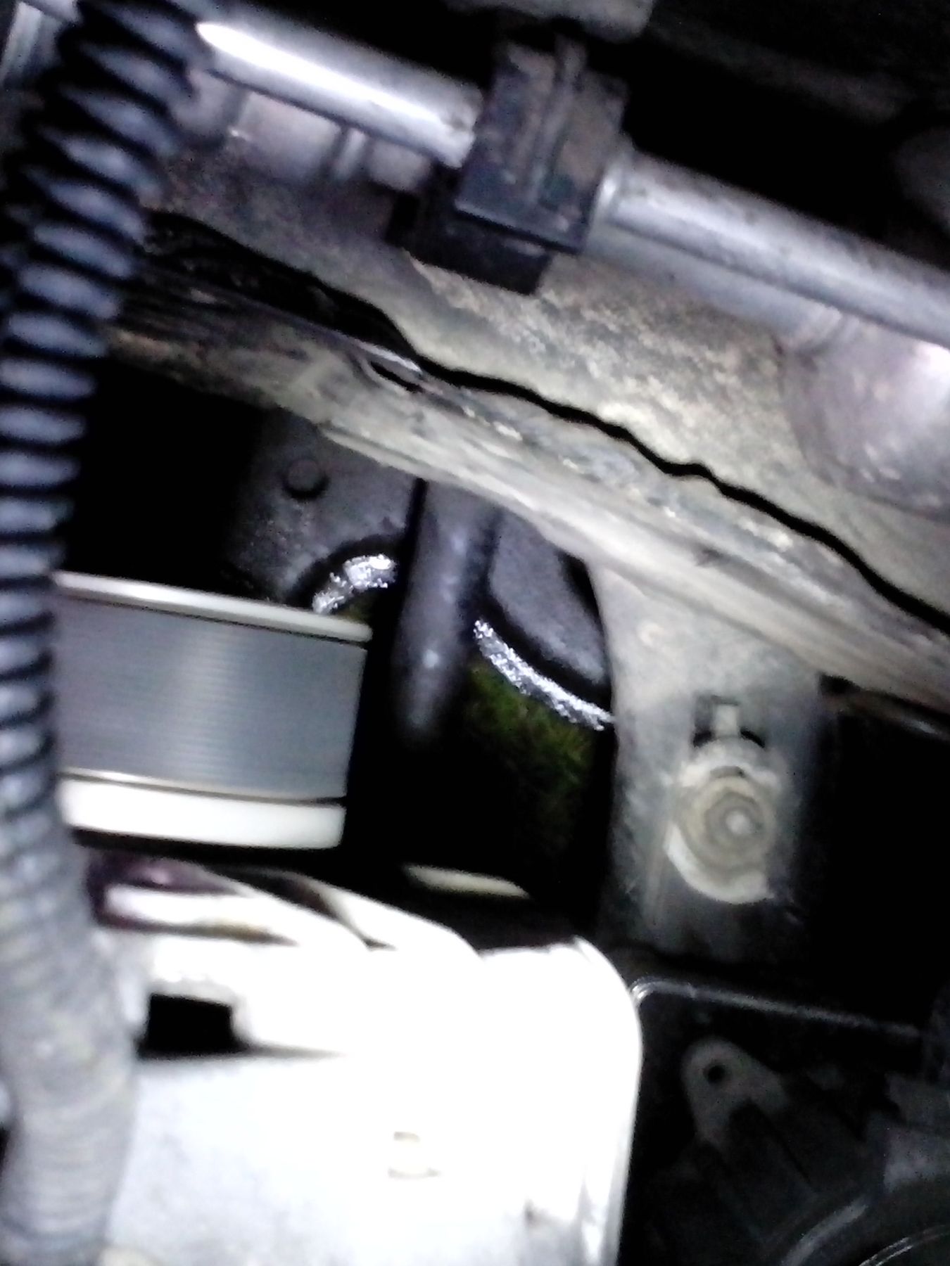

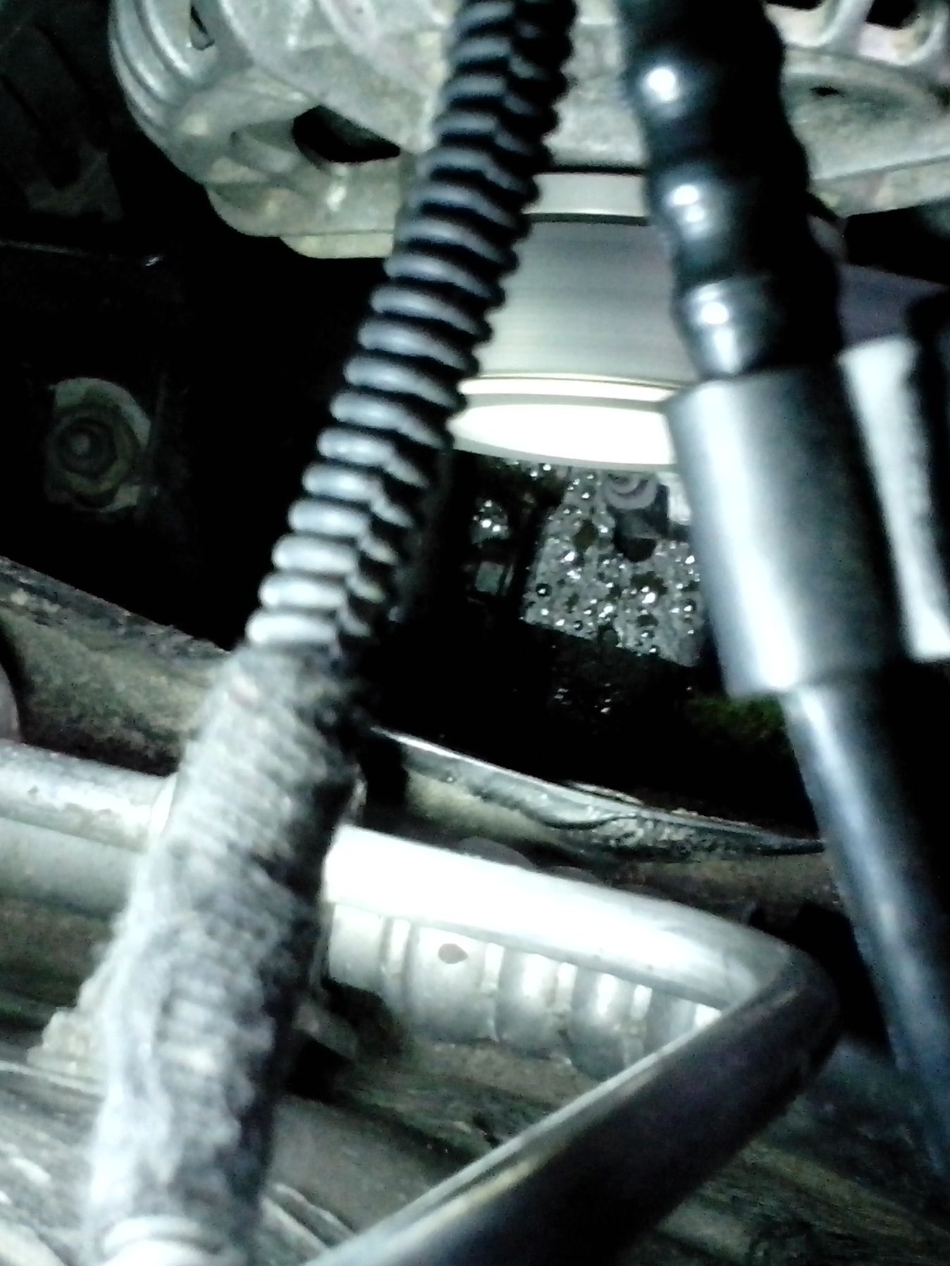

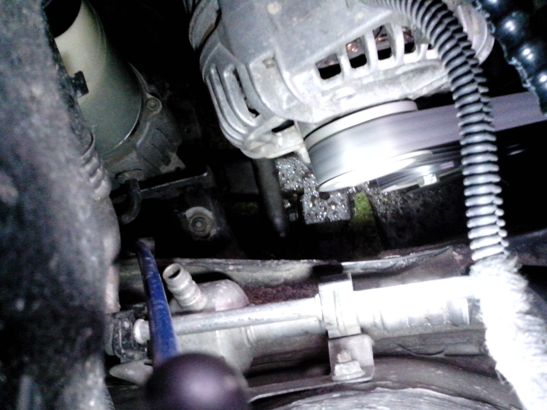

Chlapi, řeším další problém.
Uniká chladící kapalina. Zhruba litr na 100 km. +- Zkoumal jsem to, koberečky uvnitř jsou suché, na kroužky topení to nevypadá. Koberec byl mokrý jen od bot od sněhu. Motor všude suchý, nikde ani kapka oleje, vody. Těsnění pod hlavou a pár dalších jsem měnil nedávno. Tam voda nejde. Co jsem našel, je u pravé strany na rameni, kapky vody. Mohlo by to být ono? V noci bylo -5 minimálně, i přes den je to v mínusu. Ty kapky nebyly zamrzlé, nikde jinde nejsou v motorovém prostoru. Kama to může téct, vodní pumpa?

jerry mouse
Příspěvky: 3559
Re: Astra Caravan X14XE - pepe
Příspěvek od jerry mouse »
...ochutnal si tie kvapky na špičku jazyka? :? :? Ja každu neolejoidnu kvapalinu pod autom vždy ochutnavam, tak maš istotu na milion% 8)
pejee
Příspěvky: 1929
Bydliště: VS,ZL
Příspěvek od pejee »
Ještě neochutnal, sotva tam natáhnu ruku.. ale nezmrzly takže to vypadá na fridex

jerry mouse
Příspěvky: 3559
taky se tam mohla pred chvilikov vyčurat nejaka fretka nebo kuna a to by si fakt nepoznal :( :( :( :lol:

To fakt nehrozí :D radši mi řekni, z kama mi to teče? co ta pumpa vodní, mohlo by to tam tak cákat?

jerry mouse
Příspěvky: 3559
Tak to odsleduj ešte raz a taktiež odegustuj :idea: a uvidiš či je to nasladly kentus, ak ano tak to bude len pumpa alebo nesnenie okolo pumpy! 8)
Mojmec11
Příspěvky: 1554
Příspěvek od Mojmec11 »
Pumpa těžko,ta je zadeklovaná,to by leda stříkalo všude. Pokud ano,jak staré máš rozvody ?
Koukni se na hadice k topení co jdou od motoru do kabiny,mě to kdysi kapávalo tam.Je tam blbej přístup,jak jinak :mrgreen:

pejee
Příspěvky: 1929
Bydliště: VS,ZL
jerry mouse píše:Tak to odsleduj ešte raz a taktiež odegustuj :idea: a uvidiš či je to nasladly kentus, ak ano tak to bude len pumpa alebo nesnenie okolo pumpy! 8)
Je to pupma, bude se muset vyměnit :roll:
