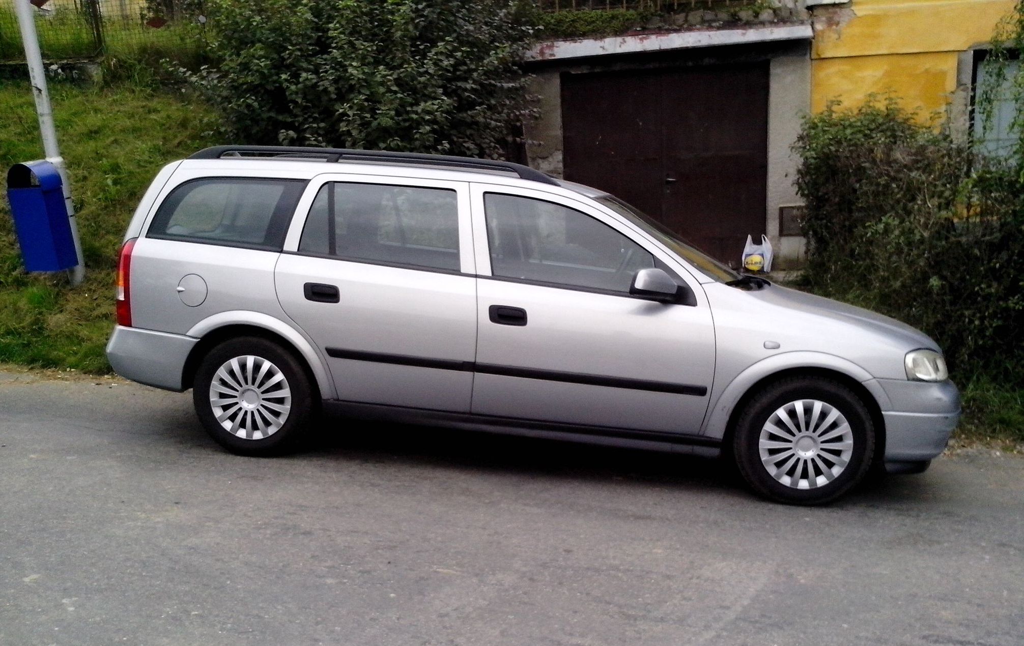

Pořídil jsem na zimní kola poklice, celkem slušná cena 60Kč/kus a docela astře i pasují, i barva je téměř stejná :)

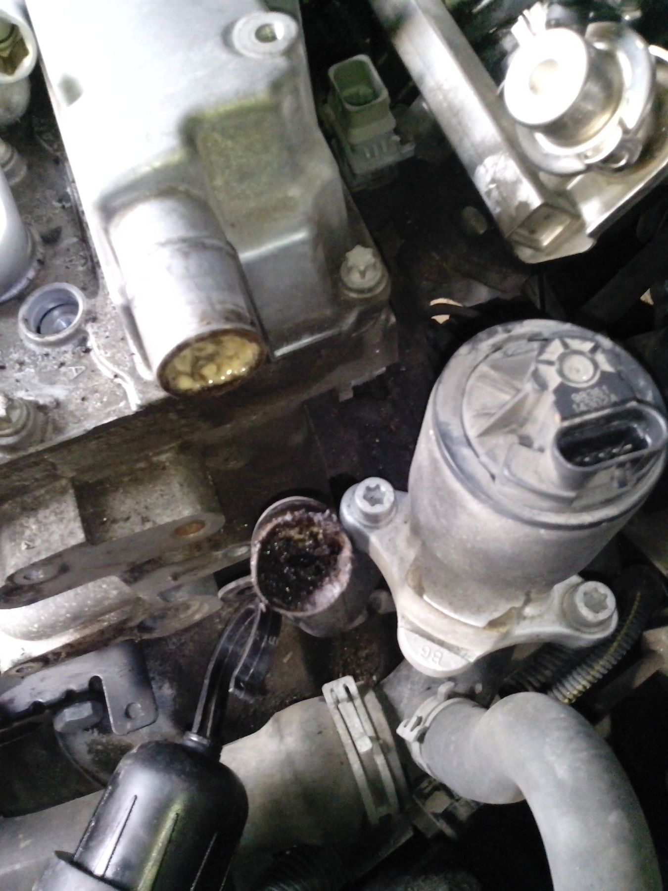

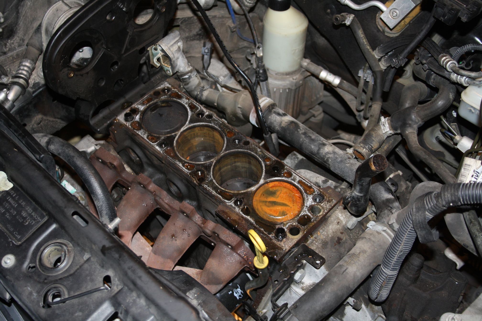

Dneska jsme se pustili do rozborky motoru na autě přítelkyně, je to stejná astra se stejnou x14xe jako mám já. Všimněte si na fotce ještě nesundané hlavy, jak je zacpaná hadice od chlazení..je tam tuna koroze, humusu, nevím čeho všeho. Přes to snad ani nemohla chladící kapalina téct. Někdo tam nejspíš od novoty měl čistou vodu bez fridexu, jinak nevím kde by se to tam vzalo. :(

jerry mouse

... no a ako dlho ma to auto tvoja pritulka, a čo jej servisman to nekontroloval? :?

Příspěvek od ssrotak »
servisman to určitě kontroloval, ale něco jinýho :|

Příspěvek od pejee »
má to půl roku, no jo kontroloval ale tohle mě nenapadlo a navíc se to projevilo až po pár měsících :)

Příspěvek od Kosa02 »
:shock: tak to sem nečekal.. jako ono i když by tam byl fridex tak pokud tekl olej do vody a voda do motoru.. nedivím se, že je to tak zašpiněný. Bude sranda celej blok a hlavu vyčistit (kanálky)..
No o zábavu je postaráno :P mazací kanálky jsou taky hodně ucpané, snad nebude ještě přidřená klika, na to taky musíme mrknout

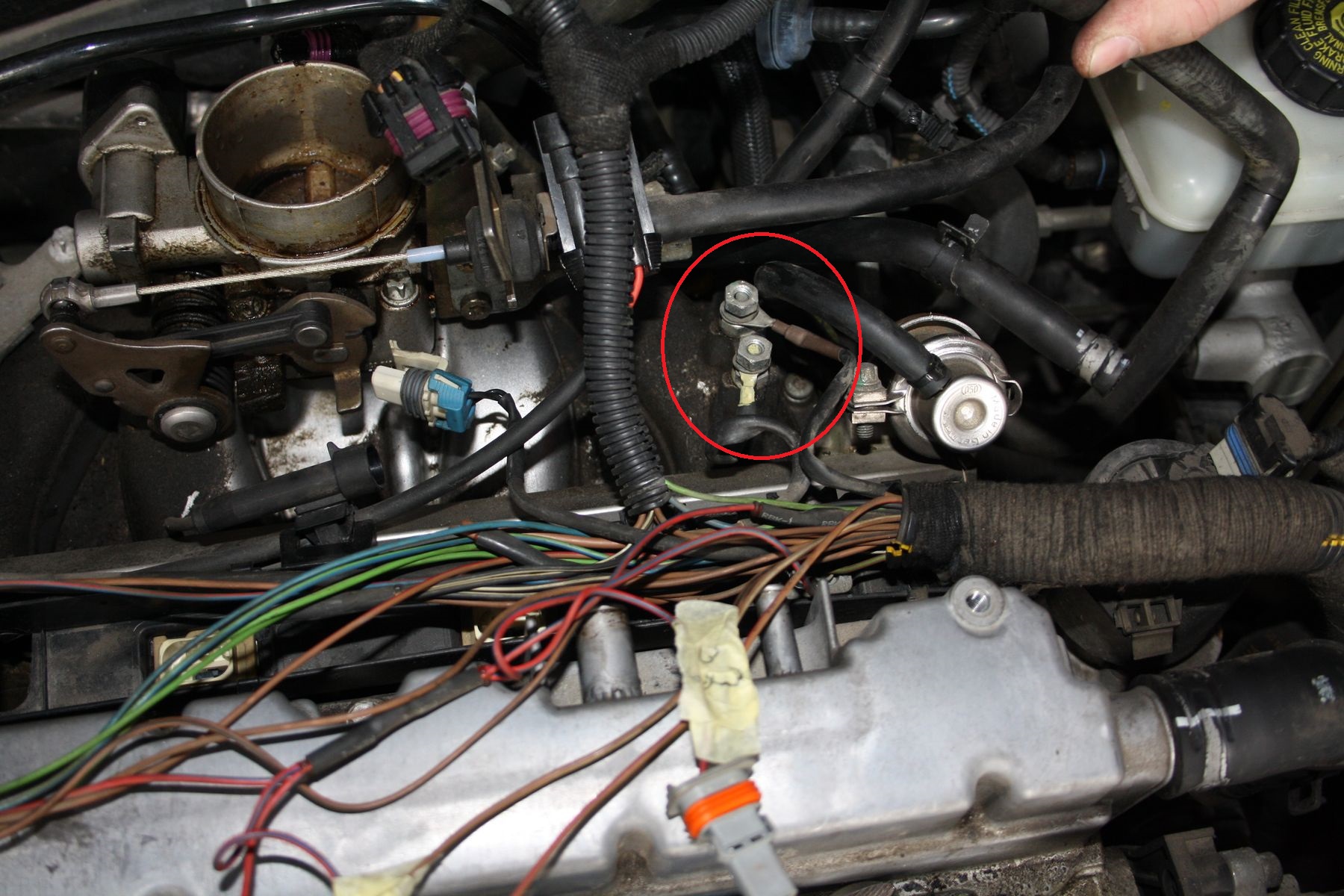

Věděl by někdo, od čeho jsou ty dva označené káblíky? to je nějaké ukostření nebo co? Na mém motoru je hnědý dole, černý nahoře, na druhém autě je to naopak. Dva identické motory, ale káblíky byly na každém jinak. :?

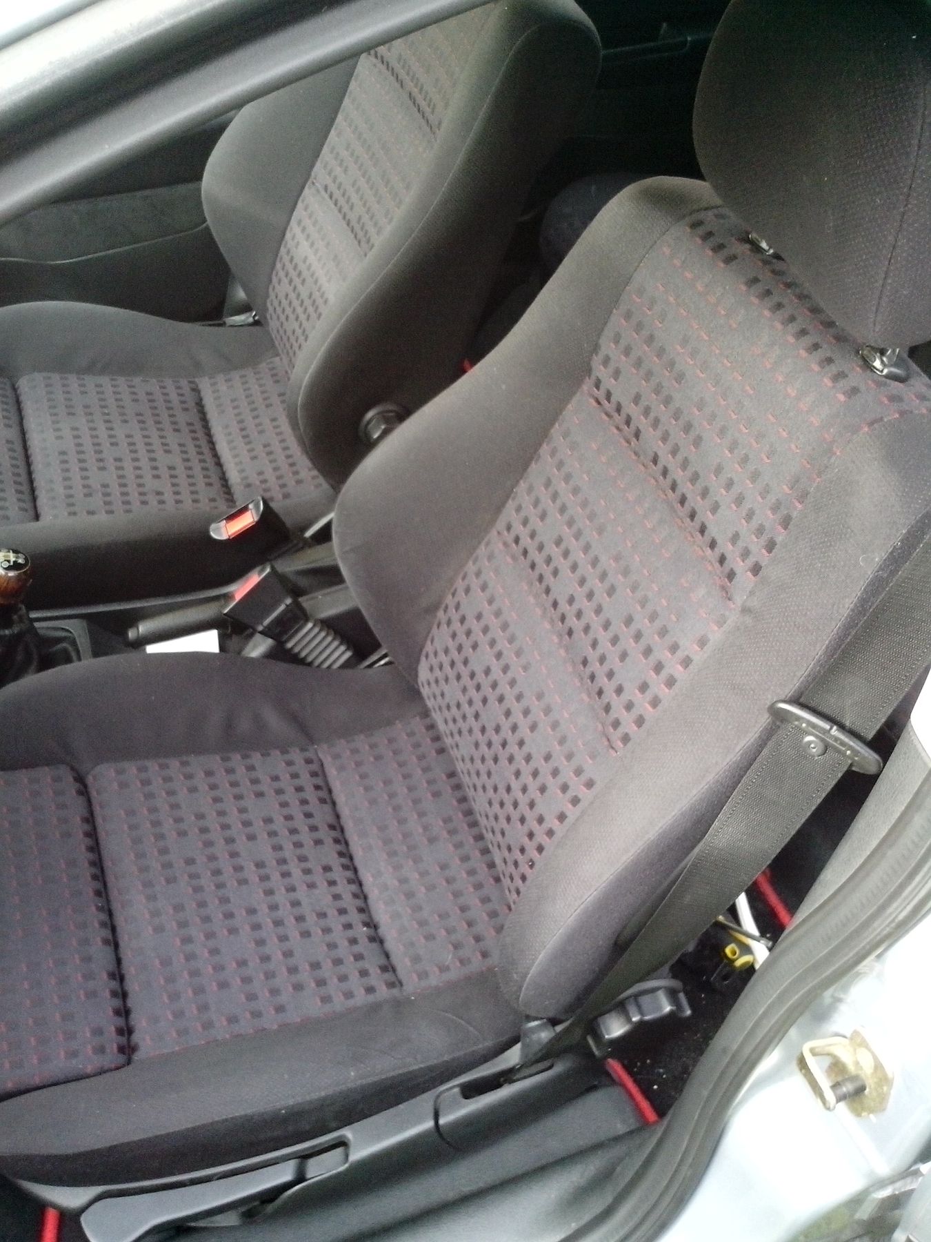

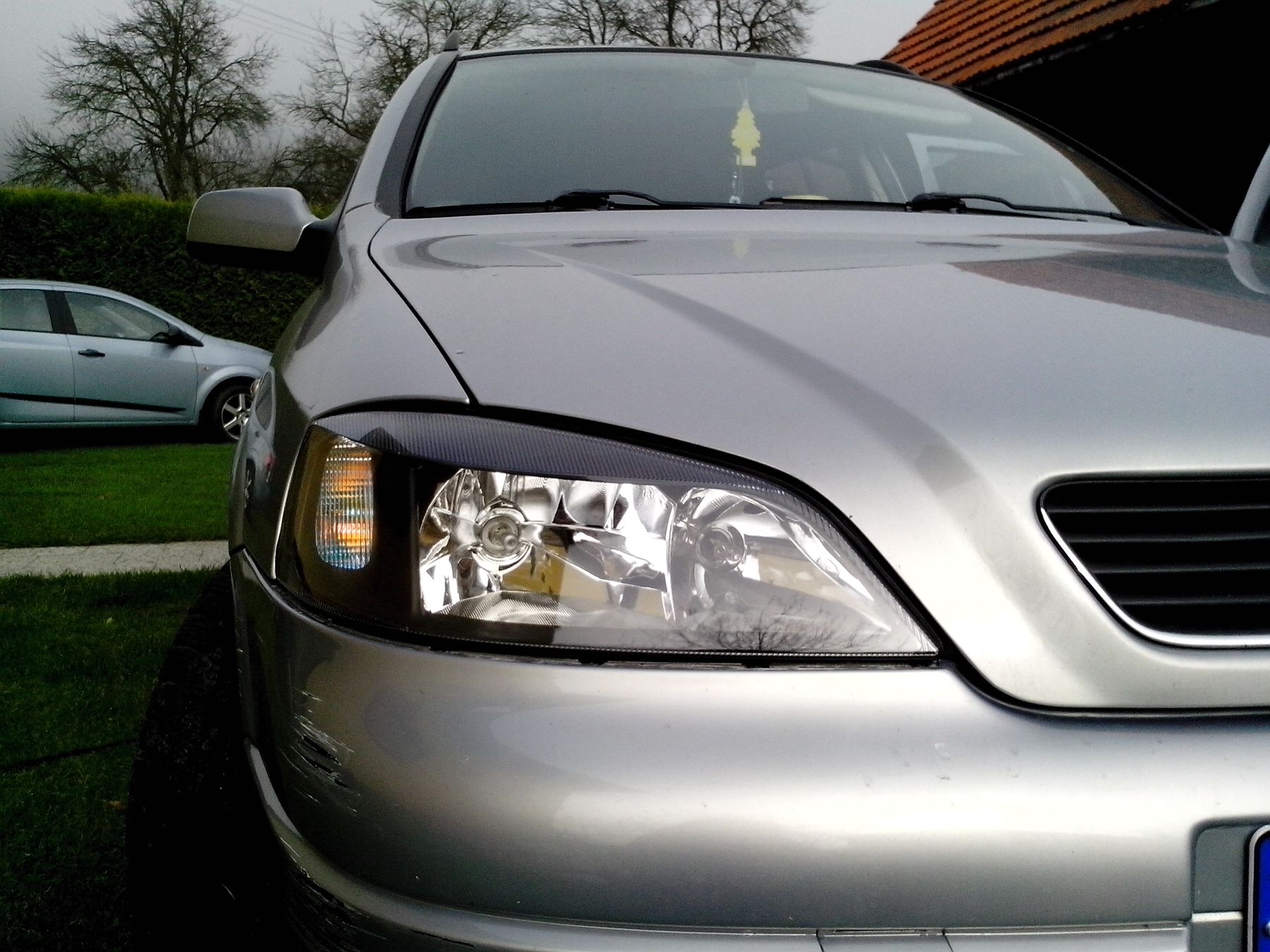

Konečně sedačka bez prodřeného opěradla a nové oči, jen ten přední nárazník je katastrofa, dodrbkaný od kamínků a odřený ještě z Itálie..po sražené srnce už ani přesně nelícuje, nějak se musel deformovat. No na zimu ho nechám, co kdyby.. a na další sezónu pujde nový.

Záleží jak vyčistit a co přesně?
ta trubka byla nakonec odvětrání klikové skříně, nejdřív jsem myslel že je to chlazení ale pak jsem se pořádně podíval..

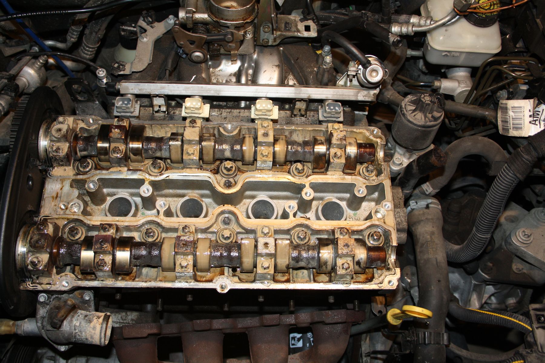

Dnes jsme motor složili a zatím je to na výbornou. Vše funguje, nezbyl žádný šroubek, motor komplet přetěsněný, hlava tlakovaná, přebroušená.. :)
