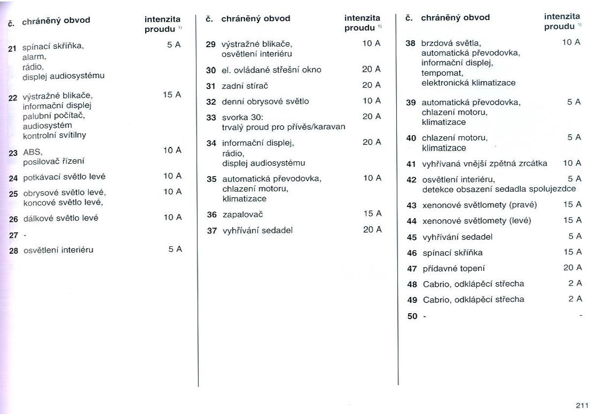

Zkoušeli jste měřit? Nevzal ten zkrat i některou z nadřazených pojistek v motoru? Nějak se mi nezdá, že by od zkratu na žárovce v přihrádce měl "vyfajrovat" centrál :( . Ale možné je všechno. Zkusím ti sem napsat, která velká pojistka je pro centrál.
Edit: takže pro centrál jsou to pojistky:
F2 - 60A - potenciál 30
F2.11 - 20A - potenciál 30
F3.21 - 5A - potenciál W
F3.13 - 5A - potenciál 15
Ale ta lampička by měla být z pojistky F1.28 - 5A přes pojistku F1 - 60A na potenciál 30, což se s centrálem moc nepotkává. Chce to měřit, jestli máš na konektorech pro centrál všechna napětí.

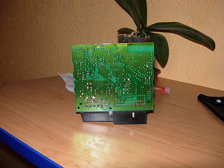

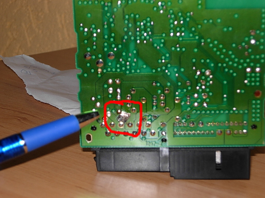

tak jsem našel ŘJ centralu a po rozdělání jsem našel viz foto :(

Tak závada odstraněna. Byla to závada na ŘJ centrálu. To co je na fotce stačilo proletovat a maká to. Jen mě zaskočila skutečnost že i přes otevřené dveře se auto zamklo a závora fungovala tak že se do auta nedalo dostat jinak než kufrem a kdyby se mi nepovedlo klíčem náhodou zbastlit táhlo tak by se tam nedalo vlézt ani od řidiče. Už vím proč nemají zloději rádi Opely. čistě teoreticky nedobytný auto. :mrgreen:
