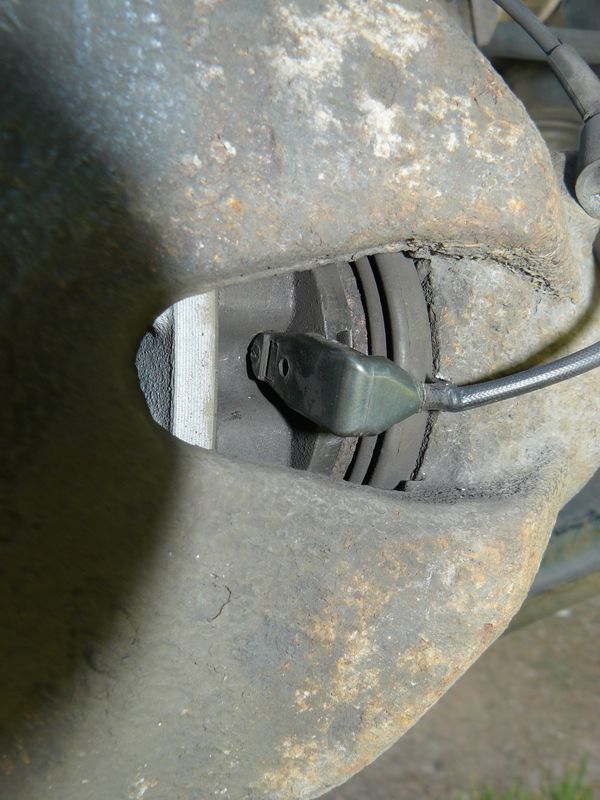

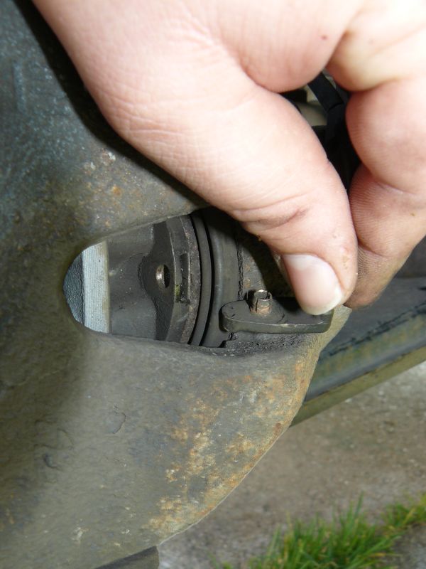

Hmm mel jsem to odpojene a nevidel jsem zedne dva draty. Jen jeden kontakt. Az dorazim dom poslu fotky.

Re: Palubní počítač hlásí BRAKE PAD
Tak tady to je
Mno tak jak ???
no a vidis ten kabel ???? tak vo vnutri su 2 kabliky
Jeste mrknu na schemata a detailne na ten kablik, ale nezda se mi, ze by tam byly dva draty. Jinak kdyby tam byly co s nimi?? Propojit nebo nektery ukostrit??
no pokial chces uplne zamedzit tomu aby ti tam daco signalizovalo tak ich spojis tie dva kabliky a ak chces aby ti to daco signalizovalo tak musis ist do oplu a objednat si to nove. ja som to spojil a tym padom mam pokoj pretoze tam mam inu signalizaciu a to tu hnusnu pisklavu
