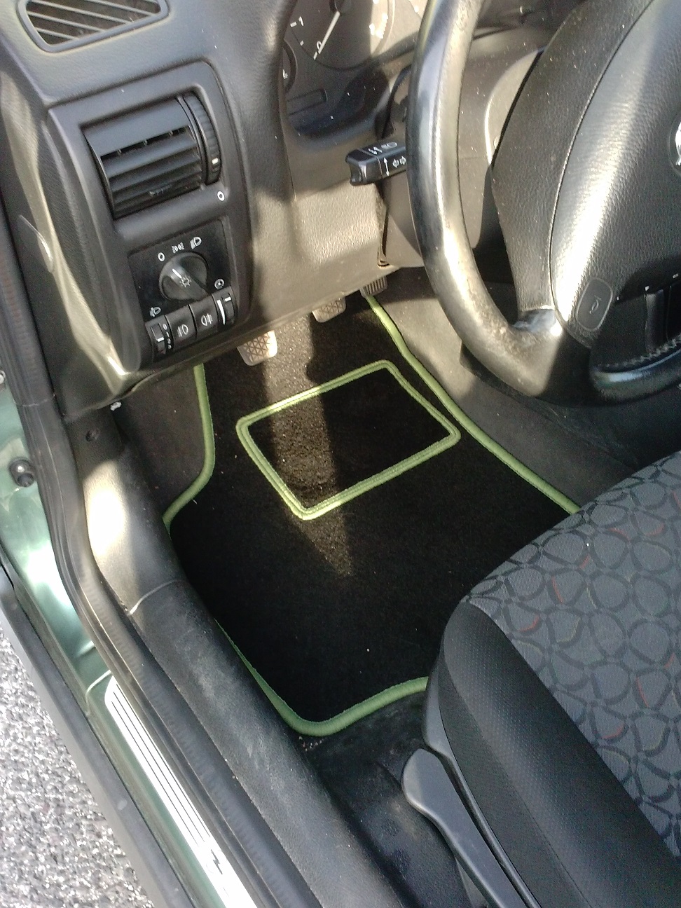

dnes namontované nové koberce do auta.Pasuju presne to je fajn. Ale zabudli namontovať uchyty do kobercov . Dodali mi ich zvlášť aj to v nesprávnom počte bez protikusov do podlahy a ešte aj zlý tvar.kedže som si objednal oválne a dodali okrúhle.
Ale už sa to rieši. V pondelok by som mal dostať komplet fixátory. tak uvidím.
