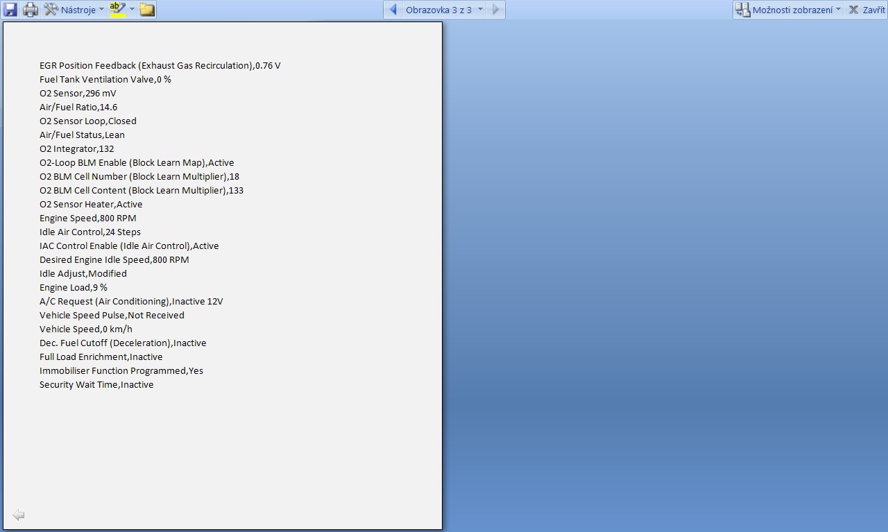

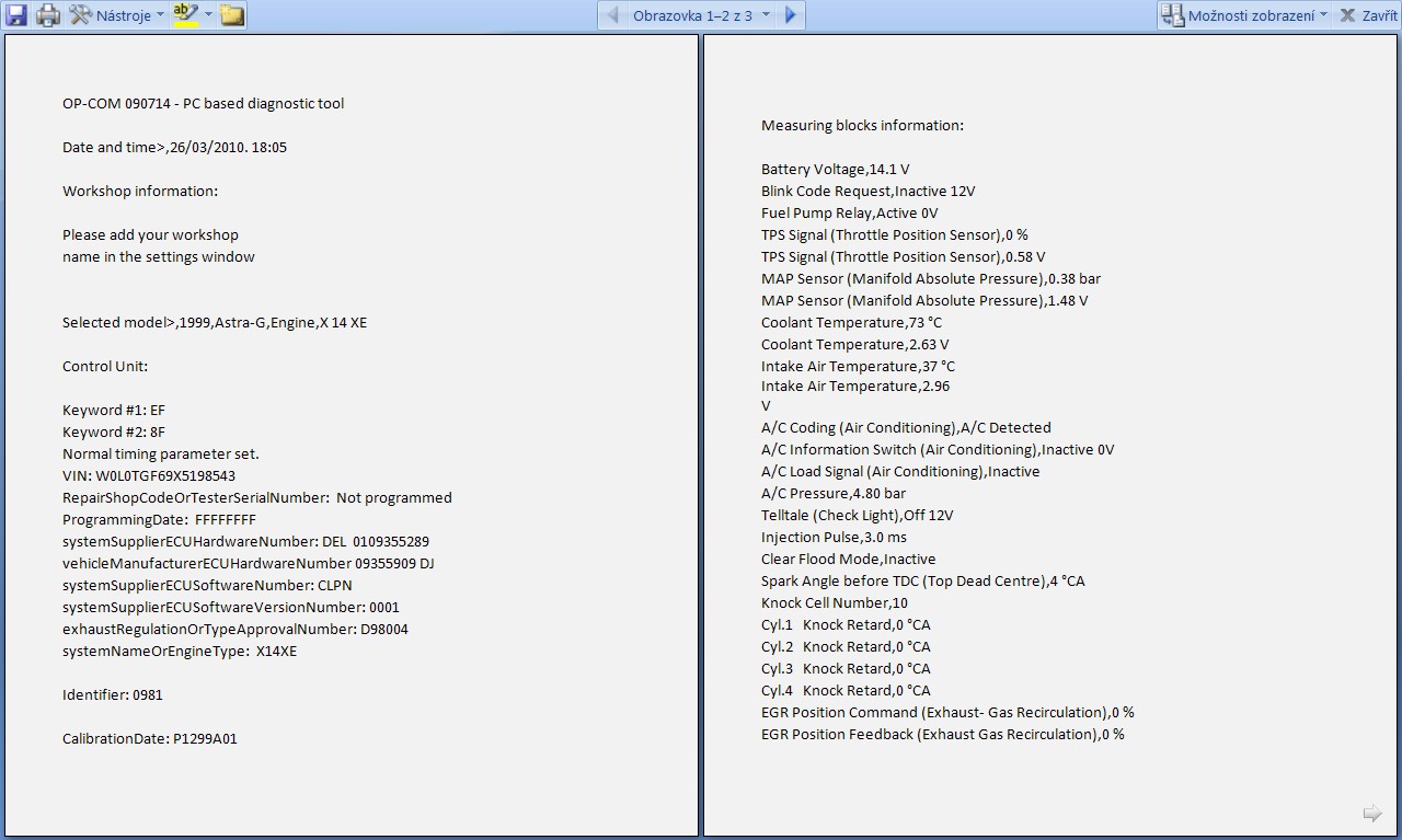

Tak nám dnes přišel kabel,tak jsem ho hned testnul :D Chyby žádné a tohle můj výpis jestli se někdo ve všem vyzná :lol: A co znamená při výpisu ABS v závorce (+TC) :|

nevím přesně co myslíš,já myslím,že ty myslíš položku v jednom z hlavních menu ABS (+TC),tzn. napojíš se na ŘJ ABS,kkde se dá pokud máš,diagnostikovat i TC,páč TC využívá ke své funkci čidla ABS systemu.Jak přesně to funguje si najdi někde na foru.
A ty velké obrázky výše,to jsou live data,měřící bloky(Measuring blocks),v každém řádku vidíš aktuální hodnotu zvolené veličiny a dá se to v každém řádku navolit.
