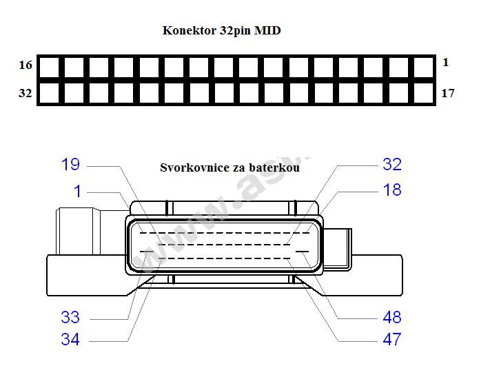

Tak jsem dnes byl na diagnostice a moc jsem neuspel :-( byl by tu nekdo kdo by mi oznacil jaky piny mam propojit MID-SVORKOVNICE (za baterkou) už fakt nevim rady vse delam podle navodu. Dekuji Honza

Když jsem dělal MID, tak jsem na svorkovnici X120 z něj připojoval pouze jediný vodič a to signál impulsů spotřeby paliva z ŘJ. Zapojení svrokovnice X120 nemám, dělal jsem to tak, že jsem vyndal celý svazek od ŘJ (svrokovnice X71) k téhle (X120) a našel jsem si na X120 piny odpovídající známému zapojení na X71.
Edit: podle dokumentace v prvním příspěvku tématu vede na diagnostickou zásuvku pin 14 MIDu, zapojený je z pinu 8 TIDu
