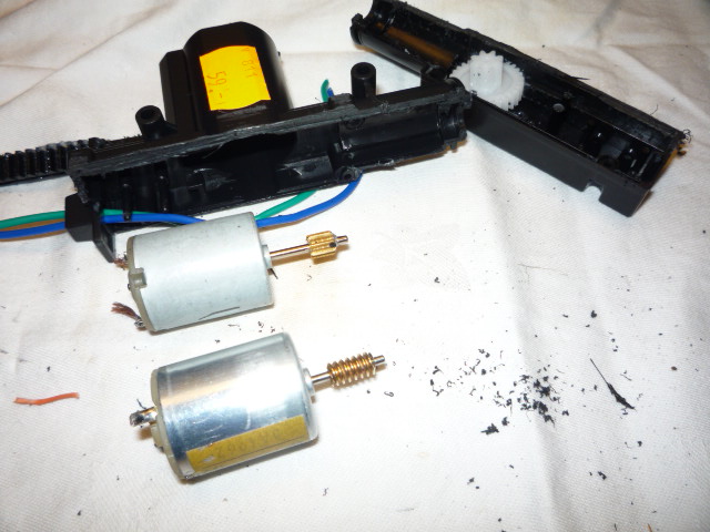

Dnes jsem byl mrknout v obchodě letecký modelář a motorek na 12V tam měli přesně takový jaký je v DELPHI klapě a cena 130,-Kč. bez šneku ale měli i spešl lepidlo na šnek s hřídelkou rotoru. Ovšem neznám počet otáček a odběr proudu aby to neblblo s tím proudovým relátkem, tak jsem zvažoval ale mám už něco z vrakáče slíbeno za 350,-kč. Tak zvažuji. :? co je lepší.

Tak jsem zjistil, že většinou mají ty motorky 2400,-otáček/min. ale asi to prubnu ať je nějaká sranda. Jak změřit otáčky na stávajícím BOSCH to nevím ale až to tam šoupnu do té převodovky tak to už změřím na klapě. ještě mne zaráží že u těch motorků je napsáno jednosměrný provotočivý. Bude to fachčit při přepolování +,- a -,+ :?

Tak jsem na webu našel další motorky a otáčky 5000, i 9000,. Myslím, že čím méně otáček tak to nevadí. Kdo si počká ten se dočká (otevření klapy a zavření). No jo ale když to bude dlouho trvat tak zase nalaze smrad do auta dříve než se klapa zavře.

Tak ten motorek MIG 280 co jsem viděl u modeláře tak 15000,-otáček. Tak to by asi ta klapa nedala. Jsou to motorky do letadel. Dáš na to vrtuli a letíš. Asi to vidím na ten vrakáč nebo ten typ 2400,-otáček. :?

Ten co má 2400, otáček zase nemá to správné osazení u hřídelky aby držel v držáku té BOSCH krabičky. No tak začíná být jasno kde asi koupím. :o

IGI, ten motorek z modelářství zní zajímavě, ale.....
- nevím jak sundat toho šneka z motorku
- počet otáček bych bral co nejmenší, když jsem dělal ty dorazy pomocí mikrospínačů, tak jsem do cesty vřadil sériově ještě rezistor pro sražení napětí (proudu), aby motorek nebyl tak "divoký"

no nazdar tak nad sundáním šneka jsem nepřemýšlel, že by to byl problém. Dnes jsem koupil za 59,-kč centrál na dveře kde by měl být prý super motorek ale je zapouzdřený tak ho musím vyřezat, to jsem zvědav. :?

Takže hoši je to OK. Motorek je úplně stejný akorát vyměnit ozubené kolečko za šneka a je to

No IGI, netrap nás a hoď postup a typ motorku 8)

Miguello píše:No IGI, netrap nás a hoď postup a typ motorku 8)
Na tom centrálu nebyla žádná firma a na motorku taky nic. Dle mne je to všechno stejné krom toho, že některé centrály jsou pětivodičové a já koupil jen dvouvodičový protože do motorku BOSCH vedou dva fousy kde se střídá + -. Šnek a ozubené kolečko se lehce nahřeje a stáhne z hřídelky. Nově se nasadí a přilepí sekunďákem nebo se dá koupit v modeláři lepidlo přímo na šneky :D a hřídelky ale už to nikdo nikdy neodlepí. To je vše.

Pětivodičový motorek centrálu je pro stranu řidiče se zapojenými koncáky polohy "zamčeno - odemčeno". Jinak je to stejné.
