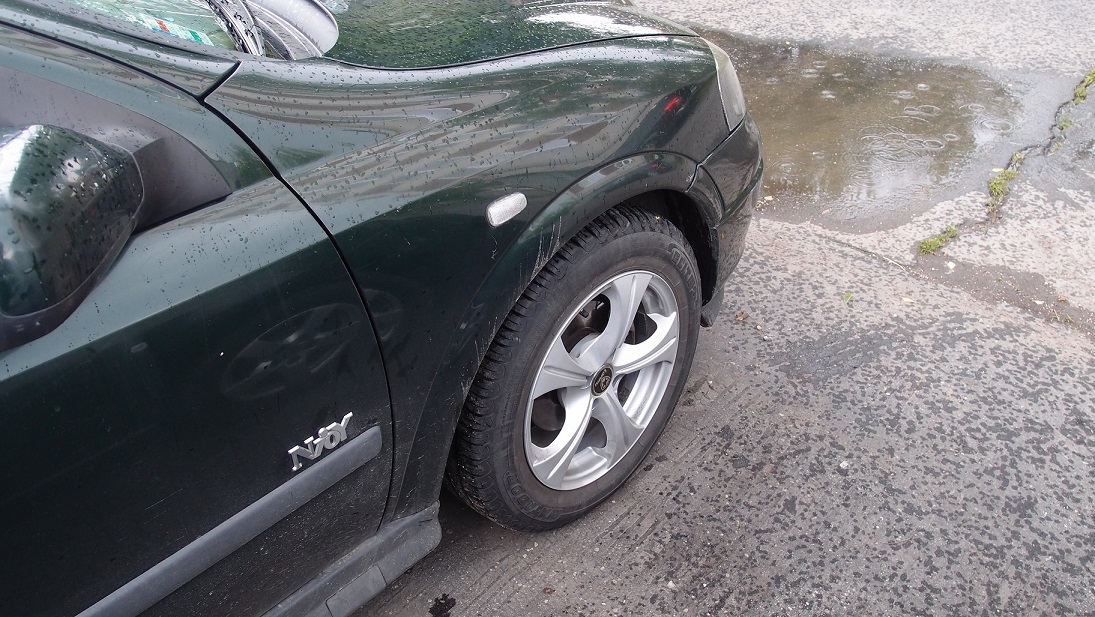

Nove elektrony R15 + vymenene tycky stabilizatora s gumovymi puzdrami.

Saposvk píše:Nove elektrony R15...
Krásný kola 8)
