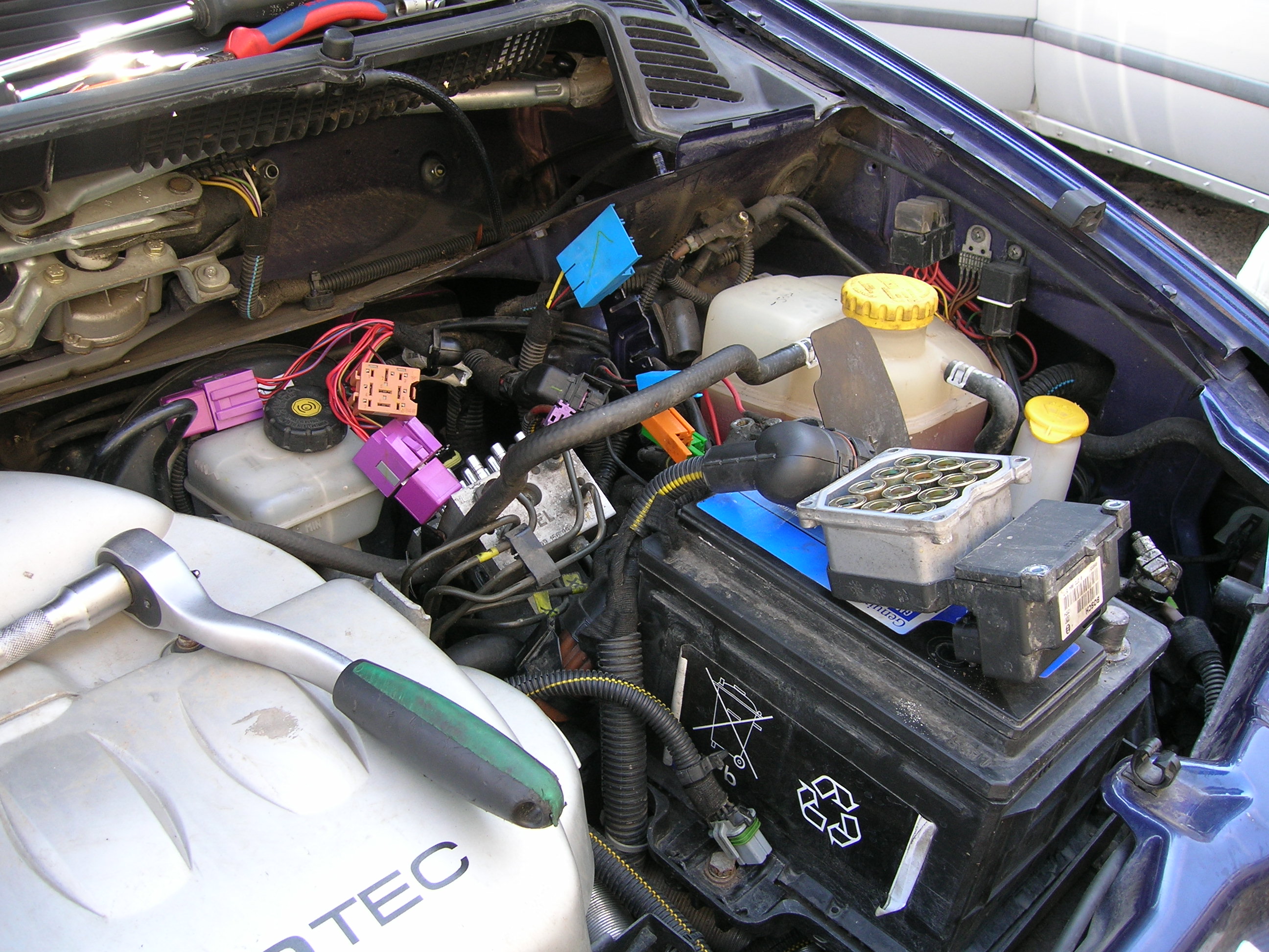

a ta kostka, které jsem psal je ta hydraulická jednotka, vypadá to asi takhle:
to na baterce je RJ ABS a to s těma pístkama je hydraulický rozdělovač
