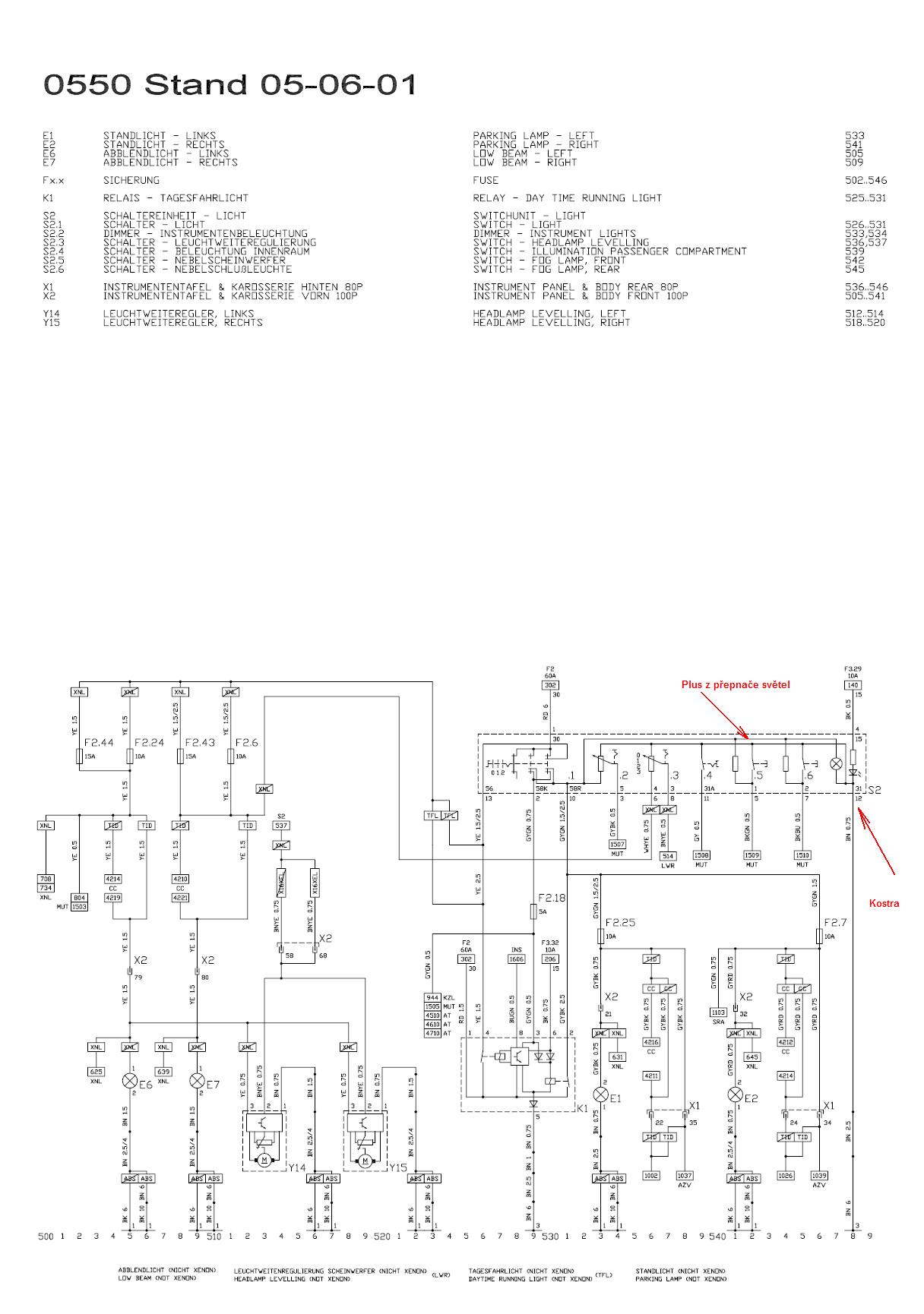

Zapalovač sa taktiež podaril a veľká vďaka Vám 8) a teraz mám iný problém :D rozobral som vypínač svetiel, a otáčajuci knoflik osvetluje žltá dioda, to asi nebude problém prepájkovať kedže tam asi odpor bude, ak nie opravte ma ale osvetlenie spínačov hmloviek a nastavenie výšky svetiel a osvetlenie intenzity palubovky tak tam je klasická žiarovka a teraz chcem vedieť, že či neviete náhodou kde je + a - a musím dať určite aj odpor, však?

Pro to určení plusu a kostry koukni na přiložené schema a pohledej podle toho na tišťáku - kostra jde na kontakt 12 (potenciál 31) a plus najdeš na výstupu přepínače světel (potenciál 58R) a jdou z něj ty dva odpory, které přemosťují kontakty mlhovek.
Určitým vodítkem ti může být i zapojení původní ledky, která má taktéž katodu na kostru.
