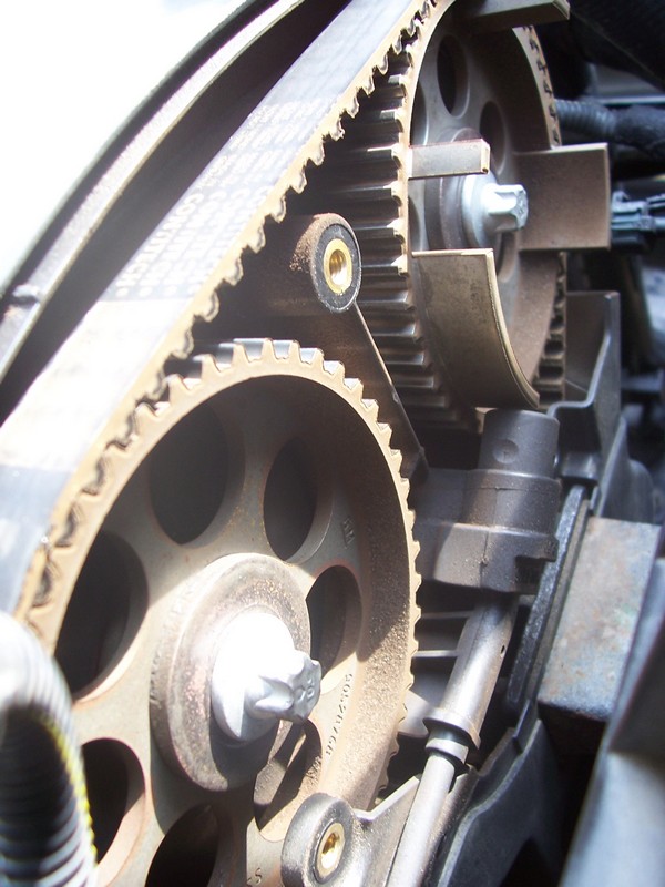

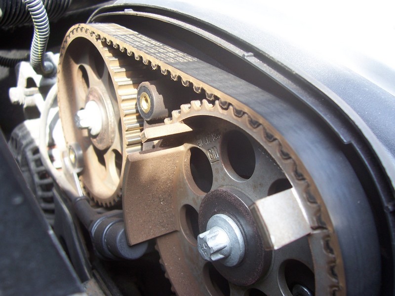

Re: Rozvody
Vymontovat, odmontovat
Skříň čističe vzduchu vymontovat – viz vyobrazení "Vedení vzduchu X 14 XE, Z 14 XE, X 16 XEL, Z 16 XE, Z 16 YNG" nebo "Vedení vzduchu X 18 XE1, Z 18 XE, Z 18 XEL".
Horní díl krytu ozubeného řemenu vymontovat – viz pracovní postup "Horní díl krytu ozubeného řemenu odmontovat a namontovat".
Drážkovaný klínový řemen vymontovat – viz pracovní postup "Drážkovaný klínový řemen vymontovat a namontovat".
Napínací ústrojí drážkovaného klínového řemenu vymontovat – viz pracovní postup "Demontáž a montáž napínacího ústrojí drážkovaného klínového řemenu".
Spodní díl krytu ozubeného řemenu vymontovat – viz pracovní postup "Spodní díl krytu ozubeného řemenu vymontovat a namontovat".
Upozornění: Za účelem správného ustavení polohy pohonné jednotky po uvolnění upevňovacích šroubů pružného lůžka motoru vlevo a vpravo, je nutno pohonnou jednotku vůči přední nápravnici vycentrovat pomocí přípravků KM-6173 a KM-6001-A. Montáž přípravků KM-6173 a KM-6001-A je popsána v následující kapitole.
Zamontovat, namontovat
KM-6173 (3) namontovat na přední nápravnici – opěrné ložisko (2) vyšroubovat nahoru, až dokud čepy nedosednou přesně do uložení (1) na bloku válců.
Upevňovací šrouby (šipky) na seřizovacích kolejnicích přípravku KM-6001-A (1) uvolnit.
KM-6001-A nasadit podle zobrazení – čepy (2) a (5) musejí zapadnout do vodicích otvorů v přední nápravnici.
Upevňovací šrouby pro seřizovací kolejnice dotáhnout.
Opěrné ložisko přední (4) a opěrné ložisko zadní (3) vyšroubovat nahoru až k dosednutí pružných lůžek vpředu a vzadu – vodicí čepy musí být bez vůle usazeny v opěrných ložiskách.
Upevňovací šroub hnacího kola ozubeného řemenu zašroubovat do klikového hřídele.
Senzor vačkového hřídele (1) od hlavy válců odmontovat a odložit stranou.
Upevňovací šrouby (2) a (3) vymontovat.
Pružné lůžko motoru s držákem vyjmout.
Seřídit
Klikový hřídel nastavit ve směru otáčení motoru na "HÚ 1. válce" (III). Značky na kolech vačkových hřídelů se musejí nacházet proti sobě (I).
Kola vačkových hřídelů pomocí KM-852 (II) ustavit v pozici.
Upevňovací šroub napínací kladky ozubeného řemenu (IV) povolit a seřizovacím excentrem tak dlouho otáčet ve směru šipky (ve smyslu hodinových ruček), až se ukazatel (1) nachází těsně před levým dorazem.
Označit směr běhu ozubeného řemenu a ozubený řemen sejmout.
Respektovat směr běhu ozubeného řemenu.
Navléknout ozubený řemen – dbát, aby tažná větev (I) byla napnuta.
Pozor
Pozor na značky pro časování rozvodu!
Napnutí ozubeného řemenu seřídit – viz pracovní postup "Seřízení napnutí ozubeného řemenu".
Pružné lůžko motoru vpravo namontovat na podélník – utahovací moment 35 Nm.
Držák pružného lůžka motoru namontovat na upevňovací konzolu pružného lůžka motoru – utahovací moment 55 Nm.
Senzor vačkového hřídele namontovat na hlavu válců – šrouby nasadit s pojistnou hmotou (červenou) – utahovací moment 8 Nm.
Uložení KM-6001-A a KM-6173 vymontovat.
Spodní díl krytu ozubeného řemenu namontovat – viz pracovní postup "Spodní díl krytu ozubeného řemenu vymontovat a namontovat".
Napínací ústrojí drážkovaného klínového řemenu namontovat – viz pracovní postup "Napínací ústrojí drážkovaného klínového řemenu vymontovat a namontovat".
Drážkovaný klínový řemen namontovat – viz pracovní postup "Drážkovaný klínový řemen vymontovat a namontovat".
Horní díl krytu ozubeného řemenu namontovat – viz pracovní postup "Horní díl krytu ozubeného řemenu odmontovat a namontovat".
Skříň čističe vzduchu namontovat – viz vyobrazení "Vedení vzduchu X 14 XE, Z 14 XE, X 16 XEL, Z 16 XE, Z 16 YNG" nebo "Vedení vzduchu X 18 XE1, Z 18 XE, Z 18 XEL".
Upozornění: Výměnu ozubeného řemenu je třeba poznačit na odpovídající nálepce.
Seřídit
Pozor

Ještě to seřízení
Upozornění: Seřizování se provádí při studeném motoru – pokojová teplota.
Předpokladem pro tento pracovní postup je, že bylo kontrolováno napnutí ozubeného řemenu. To znamená, že klikový hřídel je natočen do pozice "HÚ 1. válce" a rozvodová kola vačkových hřídelů jsou pomocí KM-852 ustavena v pozici – viz pracovní postup "Kontrola napnutí ozubeného řemenu".
Seřídit
Upevňovací šroub napínací kladky ozubeného řemenu (I) povolit.
Napínací kladku ozubeného řemenu (I) pomocí seřizovacího excentru ve směru šipky (proti smyslu hodinových ruček) vypnout, až se ukazatel napínací kladky ozubeného řemenu nachází těsně před pravým dorazem (I). Upevňovací šroub napínací kladky ozubeného řemenu přitáhnout.
Blokovací přípravek KM-852 vyjmout.
Kontrolovat, vizuálně kontrolovat
Na upevňovacím šroubu hnacího kola ozubeného řemenu klikový hřídel nastavit o dvě otáčky (720°) ve směru otáčení motoru na značku "HÚ 1. válce" (III). Značky na kolech vačkových hřídelů se musejí nacházet proti sobě (II). Klikovým hřídelem otáčet pomalu a rovnoměrně.
Kola vačkových hřídelů upevnit pomocí KM-852.
Seřídit
Seřízení u nového ozubeného řemenu:
Upevňovací šroub napínací kladky ozubeného řemenu trochu povolit a seřizovací excentr ve směru šipky (ve smyslu hodinových ruček) otáčet tak dlouho, až:
Možnost I:
Ručka (1) napínací kladky ozubeného řemenu lícuje s ryskou (2).
Možnost II:
Ručka (1) napínací kladky ozubeného řemenu lícuje s ryskou "NEW" (2).
Upevňovací šroub napínací kladky ozubeného řemenu utáhnout – utahovací moment 20 Nm.
Klikový hřídel znovu otáčet o dvě otáčky (720°) ve smyslu otáčení motoru na značku "HÚ 1. válce" a seřízení napínací kladky ozubeného řemenu překontrolovat.
Pokud ukazatel napínací kladky ozubeného řemenu nelícuje s odpovídající ryskovou značkou, musí se postup seřizování opakovat.
Seřídit
Seřízení u zaběhaného ozubeného řemenu:
Možnost I:
ukazatel (1) napínací kladky ozubeného řemenu se nachází ca 4 mm vlevo od rysky (2).
Možnost II:
ukazatel (1) napínací kladky ozubeného řemenu lícuje se značkou "USED" (2).
Seřídit
Seřídit
Možnost I:
Možnost II:

Mam este do vymeny rozvodov cca 10tis km. Minule som ich pozeral ze ci by nebolo vhodne vymenit ich uz skor. Co myslite ?? Remen vyzera este celkom slusne.
Re: Rozvody
řemen vypadá slušně, a co napínací kladka, napíná
těžko takto radit, ale dle mně nemusíš spěchat.
