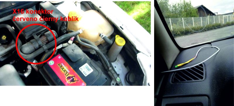

Reakce na SZ: tebe zajímá červeně vyznačený kabel. Konektor X16 bude někde v motoru pro připojení ovladačky starteru (jde přes něj i kontakt zpátečky, tak třeba jej podletoho dohledáš).

Dnes sme nahodili prvú pascu. Do motora na konektor X16 - na červenočierny káblik, po odizolovaní sme naletovali káblik z pasce, druhý pól sme prikostrili na (-) pól.
Dióda je privedená do kabíny pomedzi dvere. Pri štarte sa pekne rozosvieti. Teraz už len čakať, až nastane udalosť, že neštartuje a budeme vedieť viac. Ďakujem chalanom vo fóre za doterajšiu podporu.

Tak dnes naštartované asi na 20 pootočenie kľúčikom. Skúšal som pri štartovaní kadečo. Po zopnutí diaľkových svetiel to nahodilo ihneď. (náhoda?).
A Pastička za konektorom X16? Pri pootáčaní kľúčom pekne svietila.
nuže? čo by ste mi poradili? Vopred ďakujem.
