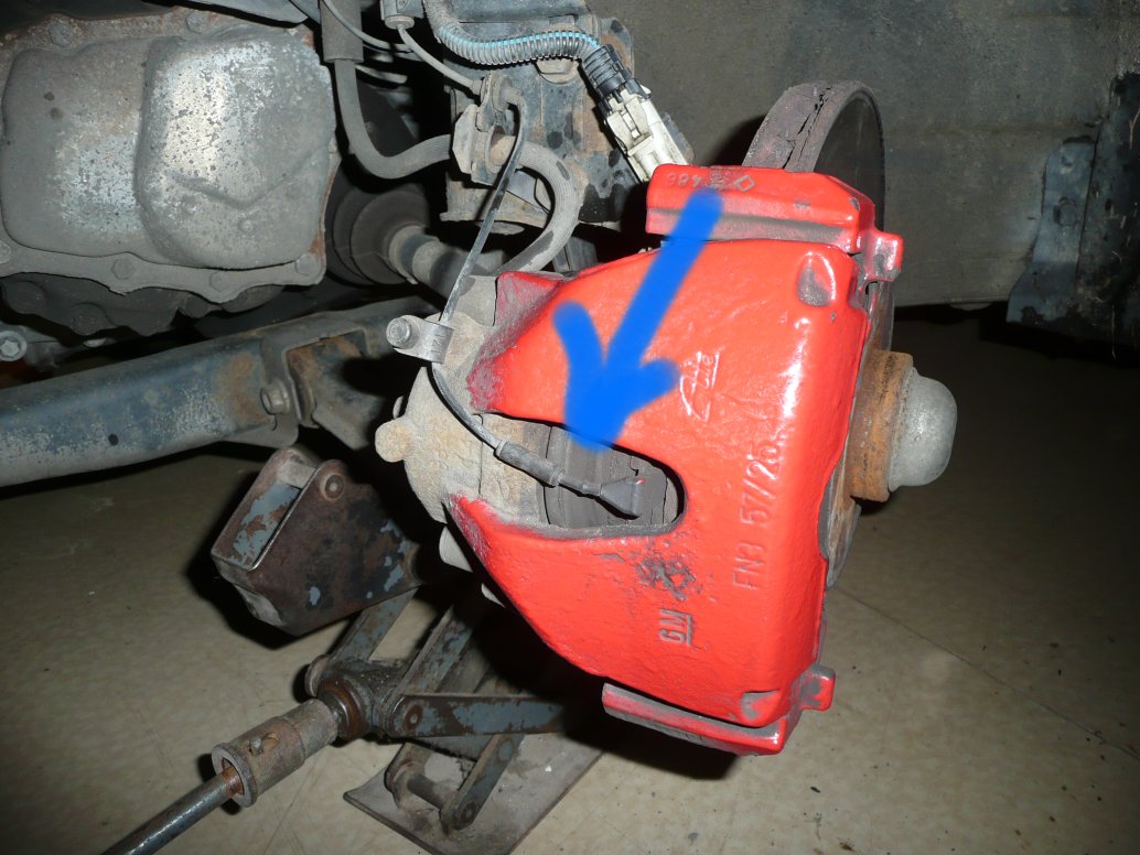

Tak jsem se konečne dostal k tomu pročištění konektorů a myslím že to nepomohlo.
Ted se to chová tak že: Otočím klíčkem do polohy 1 a počkám až zhasnou kontrolky, potom nastartuju a ted se někdy stane to že po nastartování na chvíli problikne kontrolka abs+tc, někdy ne. Tak ted babo rad. Asi na diagnostiku že?? :D
A ještě mám otázku: co je to na fotce za konektor??
Re: problem s ABS a TC
Příspěvek od Mike.S »
to je snímač opotřebení brzdových destiček, diagnostiku zkusit můžeš, ale možná nic v paměti závad nic nebude, uvidíš
