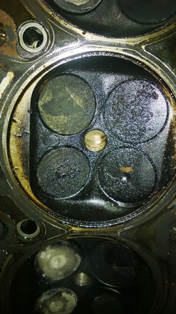

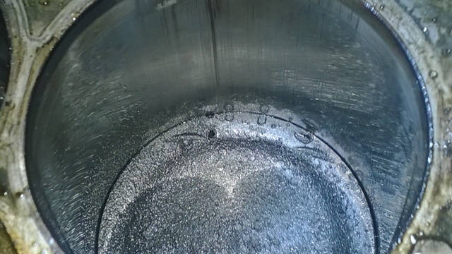

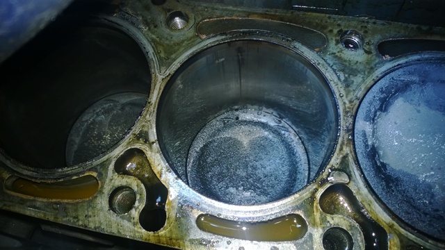

tak jo, pár foteček neprve ...a pak nějaký komentářík ...

podla mna mas odlomene z piestu alebo z kruzku a podla fotiek mas chyteni aj blok....

Nepreletelo niečo turbom, tažko uveriť žeby to bolo piestnym kružkom!
Adam mne to presne pripomina to tvoje čudo na ktorom tiež niečo od turba priletelo a urobilo obdobnu šarapatu v trochu väčšom objeme!

no estli byla svíčka celá tak bych to tipnul na bordel který se tam dostal při výměně turba
Re: Tomínova Zafira OPC
To je v prdeli...nemalo sa s tym vôbec jazdiť!!! Vyzerá to tak že je ozaj chytený aj blok no to by chcelo zmerať ovalitu a pozrieť steny či sú v nich ozaj ryhy alebo sa tam na stenách len niečo odráža od piestu...prevložkovať abo zohnať druhý blok

Tak jen pár infomací, dnes snad vyndali píst úplně ven, zítra bude jasněji ....
1. otvor v pístu o průměru cca 3mm směřuje ne kolmo, ale šikno směrem k drážce pístního kroužku, kroužek mohl být více tepelně a tlakově namáhám, poškodil se a vyryl rýhu do válcové vložky
2. rýha ve válci ( neměřena - zatím ...) je na nehet docela hluboká - blok prý půjde dolů a bude se muset vybrousit - dělají jim to někde v Hradci Králové - externě
3. prý by to chělo nechat udělat komplet - všechny 4 válce - ukazovali mě vůli na ostatních pístech
4. pak prý všechny 4 písty nové ( včetně kroužků )
5. hlava - když už je dole, nechám vyměnit všechna gufera ventilů, hovořil jsem s nimi o nějaké vzevrubné očistě, včetně ventilů a jejich zabroušení, pokud bude třeba tak i vodítka
Co se k tomu ještě přidá nevím - šály na ojnicích .....
Vše bude o cenách a hlavně o jejich postoji - prostě co vyhádám jako reklamaci a co budu muset hradit já ....

... a čo poškodilo ten piest?
Mimochodom novú vložku aj z patričnym vybrusom mame aj my na LET-kovom motore, v najhoršom pasuje tam blok z VB x20xev(úplne identické bloky) len je nutne navrtať jednu dieru na spiatočku oleja od turba, je tam na to aj origo naliatok.
Piesty by nemuseli isť rovno nove, stači ich dekarbonizovať, pripadne ten jeden treba určite vymeniť, ked možeš tak zisti akú máš rozmerovu triedu pôvodných piestov, možno že bude aj zaujimava ponuka za super cenu!
