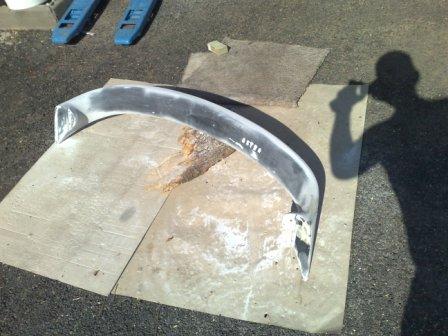

Tak jsem dnes pokračoval na křídle,brousil a pak polepil prasklinky epoxidovým lepidlem,ted to schne,pak přebrousím,podokytuju skreče finish kitem a nalijem plnič atd!

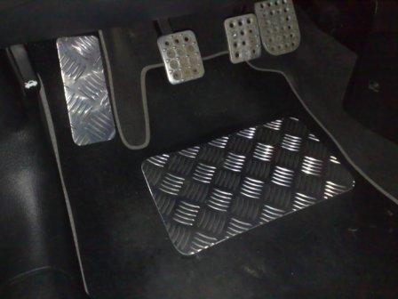

Pak jsem neměl co dělat roupama,tak jsem si vymyslel pi.a plech na kobereček u řidiče,abych ho neprodřel patama,jak se tam šoupou nohy z pedálu na pedál,zatím to neni přiděláno,musím s tím do auta a napasovat to na podlaze,abych kdyžtak věděl,kde to mám přiohnout! :lol:

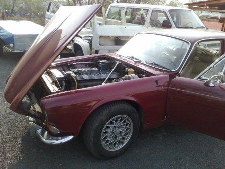

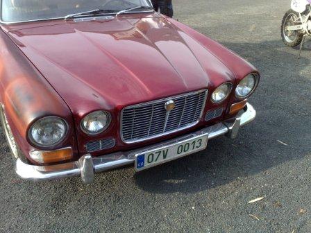

ještě jsem včera koukal a seděl v tomhle Jaguárovi z roku něco kolem 70.masakr kára a hlavně ten big motor,tuším 3.6l,dva karbce a řadovej 6válec!Nechtěl bych to krmit!

Hmmm... jen škoda, že ty tvoje miniaturní fotky jsou jen o miniaturu větší než miniatura... :roll:

Svatá pravda Frydexi. Ale ten jaguár je masakr a já bych ho teda klidně krmil, jen kdyby mi říkal pane. Aspoň teda 1x měsíčně na cca 50km. :D

Tak kobereček hotov a sedí v autíku,malinko jsem ho poochýbal a sedí,tak jsem ho přilepil a je to dobrý,mě se to líbí a hlavně to plní a bude plnit účel!těch pedélů OMP si nevšímejte,ještě jsem je nevyčistil!Na vše se vrhnu před jízdou na sraz do Letnan,foto je jen ukázkové co se týče provedení,ne krásy a naleštění!

Zajímavě prostorná záď toho Jaguáru :mrgreen: Jinak ty pedály měl myslím megmen na felícii :arrow: Dost masivní, ale na můj vkus jedny z nejhorších co se týká mohutnosti na plynový pedál :?:

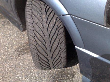

A ukázka mých salámků 215/40/16

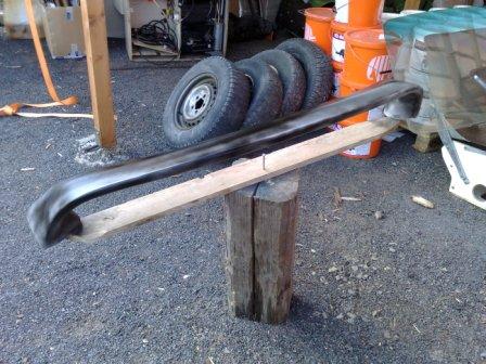

Tak dne jsem celý den brousil křidélko opět,pak jsme to polili obyč sprejem,aby nám to ukázalo skreče,přebrousl pod vodou a nalili plnič,zítra opět přebrousnu smirkem 500 pod vodou a zbytek doladím nitro kitem (finish kit),brousnu a jde do laku a pak na kufr!Dnes se mi vnukl nápad,jak udělat stříšku,prodloužení střechy zadarmo a jednoduše,tak to zkusím zrealizovat a hodím to sem,pokud se to povede! 8)
