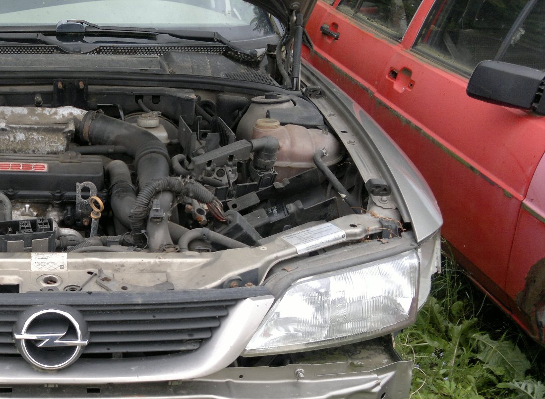

Upozornění všem, kdo už namontovali plynové vzpěry(nebo , kteří teprve budou)! Montují se v obrácené poloze než jak ukázal Gorbo to znamená pístnící dolů.
V té obrácené poloze totiž nefunguje brzdící efekt a haupna má tendenci ulítnout v krajní zvedlé poloze, toť můj poznatek a doporučení výrobce! :)V té správné poloze krásně zabrzdí.

mě to taky přišlo divné, vzpěry v kufru jsou taky jako by naopak..

No fakt jak teď koukám na tu fotku tak jsou fat obráceně...
Re: Gorbo a jeho cierna mamba OPC + foto,vzpery kapoty
Tak ak su obratene,tak je prehodim,to je ten najmensi problem
.Ale ja som to odkopiroval od jedneho clena.Chyby sa stavaju,ale aj tak je to super

Ja sa nechcem hadat,ale toto som nasiel:
http://www.autofam.cz/index.php?page=product&id=9673
Ja mam vzpery od znacky JOM.Inac montujem aj plynove vzpery na octavku,ale na kufor.A davam ich rovnako.A zatial sa nikto nestazoval.

Hosi,tak ako je to s tyma vzpermi kapoty?

tak moje vzpěry jsou na cestě. Počítám zítra ale spíš pozítří budou moje.
Super
.Inac ako ich namontujes?Tak ako ich mam ja,alebo obratene?
no nevím. snad tam bude nějakej manual, jak na to vím od tebe
, ale jinak mi to přijde ať tak nebo naopak celkem nastejno. Ale lepší bych to viděl silnějším koncem na kapotu. Tak to máš ty asi. Uvidím až to dorazí.
tak jsem znova zkouknul tvojí fotku a koukám že to zkusím opačně. Uvidíme no.

Já to v originále u aut viděl taky tak...
mám ten dojem že omega B má to samý taky tlustým dolů...prostě stejně jako kufr...

Nazdar,třeba vám pomůže tohle,je to originál namontované na Vectře.
Je to tím širším na horu.
Tak to zkusím přemontovat na svou Zafču
Jestli to půjde.
Tak dnes dorazili vzpěry a už jsou na autě. Paráda.
