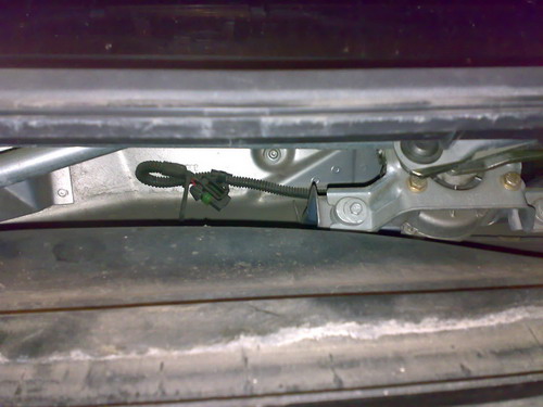

Nevíte někdo co je to za konektor?
Je to na Zafiře 1,8 16V 92kW u motorku stěračů.Objevil jsem ho když jsem vyměňoval ostřikovače.
Zafira 1,8 16V 92kW Z18XE
Re: Prehľad "neznámych" konektorov
Pro sirénu alarmu.
