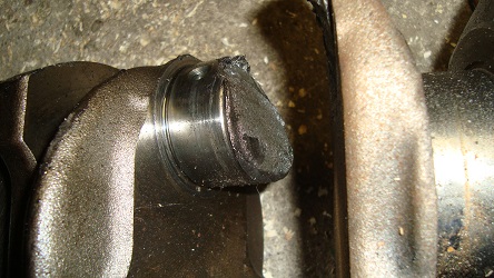

Tak i nám praskla klika v 356 tis. km.

Kukam že vám to presne ruplo na tom istom mieste ako mne! Ale nevidim retazove kolo na nahon ativibračneho bazmeku! :? :?

Jerry, řetěz tam prý žádný nebyl. :(

tak to mě taky potkalo a ůplně stejně prasklá....jinak scháním motor Y20DTH, kdyby někdo věděl za rozumnou cenu....
jinak 192 000 km jsem nechápal, ale tak to je..

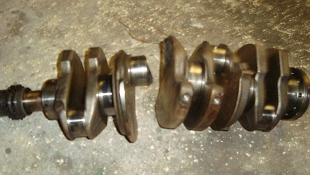

Tak mi zrovna volal kámoš že mu rupnula klika na y22dtr v 272000 km. Vyplatí se měnit kliku nebo radši rovnou nový motor? Našel jsem mu jeden komplet nastrojený bez čerpadla za 9000 czk.

Volal kolega, 260tkm, Zafira Y22DTR, prasklá klika asi v půlce.

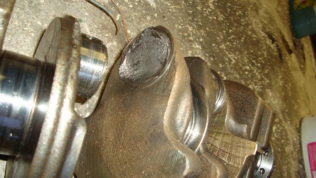

Po prečitani toho predošleho prispevku beriem k zreteľu že aj vymačkana-vyťahana spojkova lamena v torznych pružinkach može celu vec urychliť! Po mojom kikse kľuky pri demontaži bola zistena rozflakana lamela v pružinkovej časti ktorá ma dozaista svoju funkciu. Zla technika jazdy menej skúseneho vodiča ako aj parkovanie v kopci na zaradenom kvalte :oops: urychluje proces deštrukcie lamely a nasledne časom aj kľukovky.

Včera další telefon, ZA na 300tkm, klika praskla. Před tím se delší dobu ozývalo klepání v motoru nejasného původu.

Do Vaší starší diskuse přispívám, že mám Vectra B, motor 2.0 DTI YDTH r.v. 2001 74 KW a klikový křídel mi prasknul při 305000 Km na druhém válci úplně stejně jak to je ve starších příspěvcích popisováno. Koupil jsem jiný motor za 5.000,- Kč bez turba a čerpadla, tak uvidím, zda to bude jezdit.
