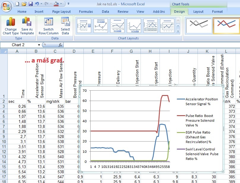

Graf vyrobíš v excelu.

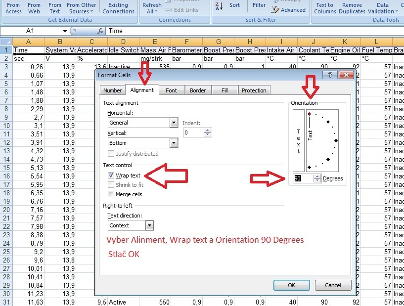

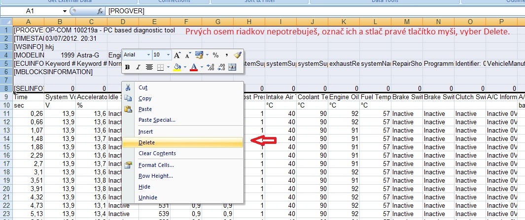

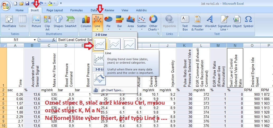

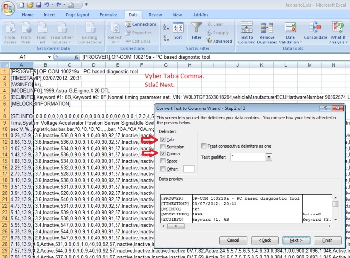

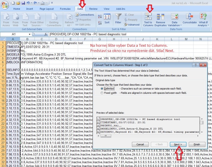

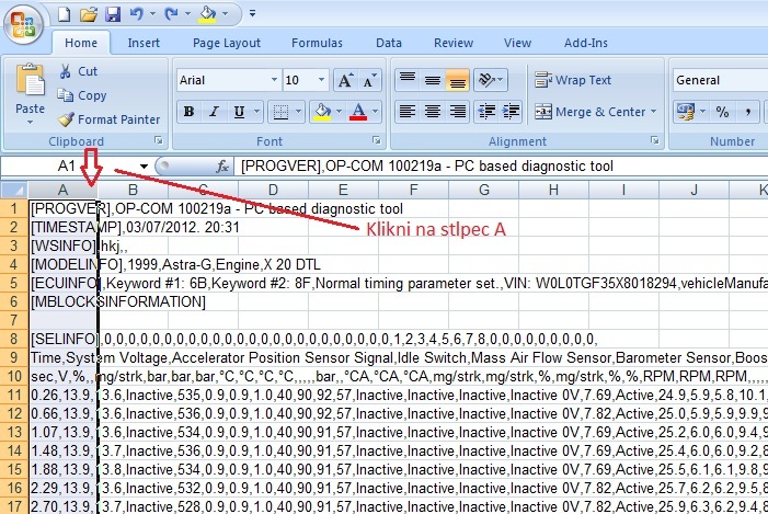

Postup na konverziu dát z formátu csv do xls a ďalšie úpravy:
Omega 2.2DTI Y22DTH
Fabia 1.4MPi
Diag. Op Com (EN v. 1.44)
Fabia 1.4MPi
Re: OpCom a Live Data
Ukončenie:
OpCom do csv súboru čísla väčšie ako tisíc nahráva vo formáte text a zatiaľ sa mi nepodarilo tento "text" prekonvertovať na číslo.
Riešim to tak, že medzeru medzi tisícami a stovkami mažem ručne. Čiže napríklad hodnotu otáčok 1 835 musím ručne zmeniť na 1835
Tak hurá na grafy
EDIT: Problém s tisíckami má Alzafir vyriešený, funguje to
Tak hurá na grafy

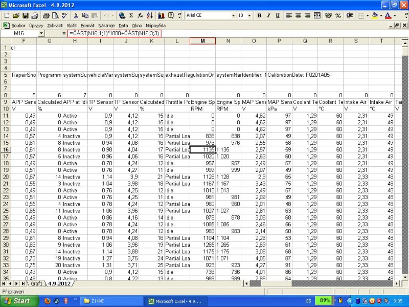

Zhruba takhle:
Výpis dat je jasný, vyrobil jsem nový sloupec, označený je jako M, název je stejný jako u sloupce N, jen data už jsou přepočtená podle vzorce, ten je vidět v červeném obdélníku. Vzorec se vyrobí následovně: v řádku vzorce se napíše =, ve výběru funkcí ( na tomtéž řádku úplně vlevo se vybere ČÁST, ta může být skryta pod roletkou další funkce)
Pak už podle průvodce ....
Hodnoty nad tisíc to převede na formát čísla, hodnoty pod tisíc musíte zkopírovat .....na ně tohle neplatí.
Doplním, že pokiaľ máte excel v angličtine, tak tá funkcia má názov MID
=MID(N16;1;1)*1000+MID(N16;3;3)

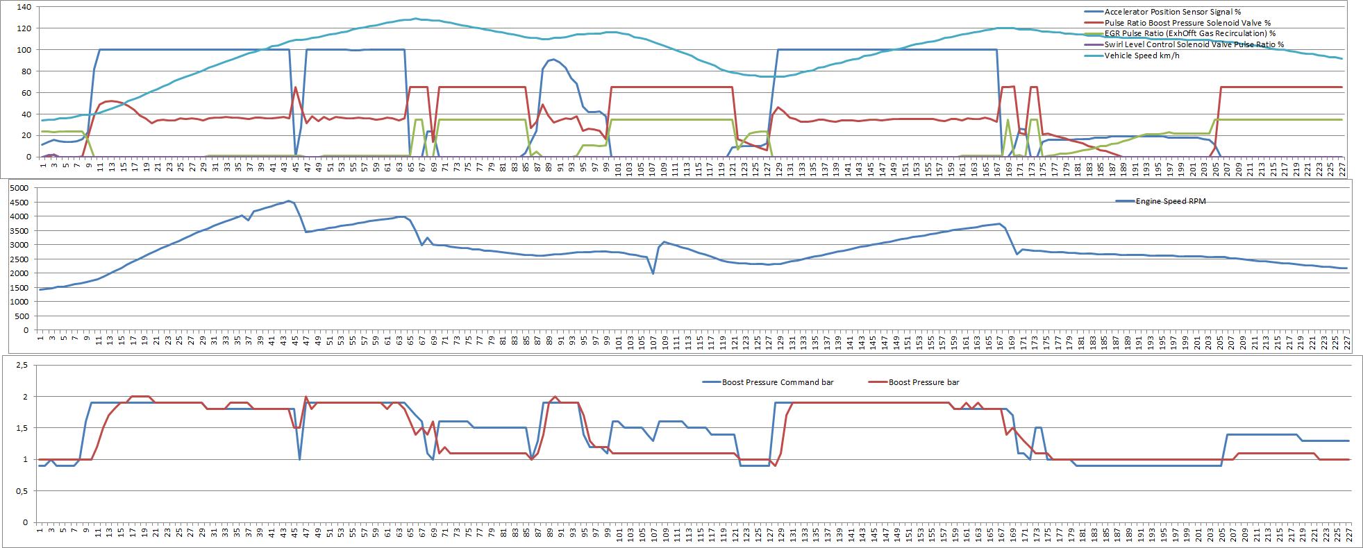

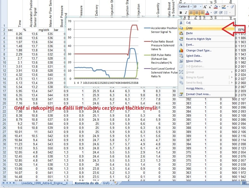

takze co to som nameral
graf: podla diag je pruzne zrychlenie 80-120 na 4. za 13,5sec (snad som to dobre z tych dat vypocital
50-100kmh za 9,8 na cistom sani, stare bolo 10,14 ale plyn nebol stale na 100%
namerane data:
namerane data:
Astra G Caravan 2.0DI 60kW X20DTL r.v.98 (ABS, man. klima, el. okna, tempomat) foto

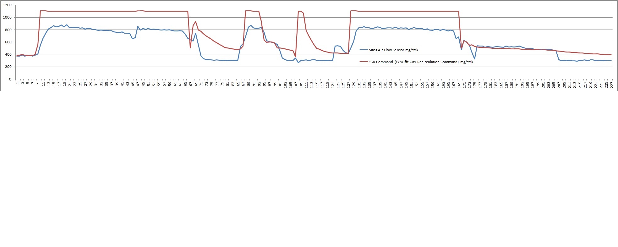

Dobre si to spracoval
Ale pozri na graf množstva vzduchu, vyčistenie sania nepomohlo. Takže typujem slabú váhu vzduchu. Požiadavka na vzduch je 1100mg/strk, EGR zavretý a váha dáva len tých cca 800mg/strk.
Regulácia turba OK.
Vírivé klapky sania sa nehýbu
Regulácia turba OK.
