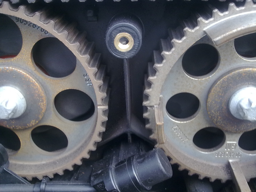

Chtěl jsem se zeptat ,je na řemenici KH značka pro kontrolu rozvodů.popřípadě kde se nachází na X16XEL

Jasně,není tam je tam :D
Tak prosím o kontrolu, když se říká že rysky vačky nejsou proti sobě,je to dobře nebo o zub :| Té klice a řemenici dal někdo pěkně zabrat,ale byla dotažená a držela ,tak snad se nepohla :?
Je to v poho ? Dík :D

Tak ten omáčklý klínek a řemenice 99% mých patálií 8)

Mas to dobre 8)

Jasně ,dík,a dokonce to už i jede :lol: 8) 8)
