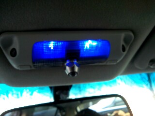

tak já dnes strávil hodně času s kamarádem na podsvícení klik. PAKÁRNA. Jak psal Frenkie-bylo by jednodušší vyrobit novou průchodku. Na zafiře něco někam natahovat a přidávat je o nervy. Nakonec jsem zkusil stahnout přední okýnka a bohužel se zadařilo a celé se nám to urvalo. Nějak jsme neodhadli kudy jede okno. Zadky v pohodě ale předky se nezdařili. Napojíme to na stropní světlo a ledky jsou na klice kterou jsme museli trochu upravit. Tahání průchodkama to je zážitek sám o sobě. Pokračování zítra a to už bude finále. Mam pár fotek ale ty asi nic neřeknou. Výsledek bude snad stát za to.

když si rozsvítíš interiérové osvětlení tak venku ti to svítit nebude, na lampičce jsou 4 žárovky dvě na manuální rozsvícení a druhé dvě když otevřeš dveře nebo odemkneš centrálem. Pokud to nenapojíš v lampičce špatně že by jsi si rozsvítil ve vnitř a kliky zároven.

Doporučuji alespon teda tem co maji takovou tu obycejnejsí lampicku v aute aby si radeji při pořizování této srandy poridili lepsi ktera ma zvlast jedny zarovky na cteni a druhe na otevirani dveri ci odemykani centralu protoze kdyz si bude chtit spolujezdec za vasi jizdy rozsvitit tak rozsviti i kliky a nevi co na to treba policajti
